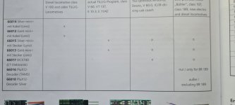

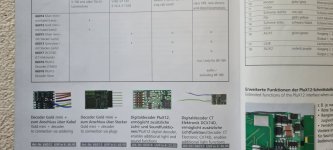

ABER !!... in den Katalogen zu den Produktionszeiten des alten/ersten Plux12 ("Murx12") Fahrwerks der BR189 mit Artikelnummern 02470 bis 02476 (+500983 "Gong" - Lok) wird ganz klar und ausschliesslich auf den "speziellen Tams/Tillig-Decoder 66016" zum Einbau für volle Platinenfunktionalität hingewiesen...

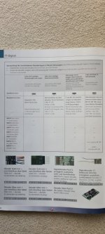

Ich hänge auch nochmal eben 3 fix gemachte Fotos mit an aus Katalog 2012/2013 (Tabelle rechts unten > "nur 189")

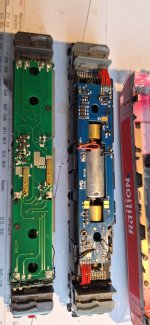

@Mika Danke für den Link. Anscheinend ist der Rahmen unverändert geblieben, so dass die aktuelle Platine in die ersten 189 eingebaut werden kann. Unsicher bin ich mir aber bei der Beleuchtung. Haben sich die Lichtleiter geändert? Die sind leider kein reguläres Ersatzteil.

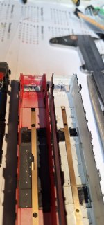

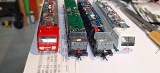

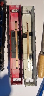

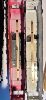

Habe die ganze Zeit mit gelesen und möchte auch ein Beitrag da zu leisten. Also die Lichtleiter sind die selben, auch vom vorderen Aufbau. Die Ramen sind aber nicht gleich. Die Innenseiten sind leicht anders.
Hallo Mitropa (2 Beiträge über mir)...
...anscheinend hast du nicht korrekt gelesen, denn jener Schreiber bezog sich auf den Umbau mit einer anderen "Austauschplatine". So habe ich es verstanden.
Grundsätzlich passen die Gehäuse wechselseitig, unabhängig ob altes oder neueres Fahrwerk (beachte aber unter dem Dach am Blechstreifen die unterschiedlichen Positionen der Kontaktfähnchen zum Oberleitungskontaktpunkt auf den jeweiligen Platinen).

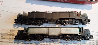

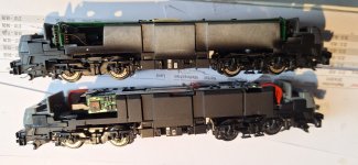

Danke an TT-Pille für die Fahrwerksbilder. Die linke grüne Platine ist das besagte erste/alte Plux12 FW... gut zu sehen ist mittig links auch der Metalldrehschalter für Fernlicht (rechts ist der für Oberleitungsbetrieb).

Ich habe bei meiner 189 der ersten Generation die Platine getauscht. Allerdings hat das Gehäuse dann nicht mehr ganz darauf gepasst. Im Dach sind durch das geänderte Platinenlayout ein paar zusätzliche Aussparungen nötig. Die habe ich vorsichtig hinein gefräst und nun kann ich jeden Decoder verwenden.
Ich denke auch, dass hier die aktuelle Platine von Tillig gemeint ist. Auf den Fotos oben sind die Aussparungen gut zu erkennen. Schade.

Bezüglich TT-Pille und der Gehäusetauschbarkeit, ist mir bei meinen damaligen Probierversuchen nicht gewahr geworden, dass es nicht vollständig draufpasste... habe aber auch nur kurz probiert und dann jede Lok wieder mit ihrem eigenen Gehäuse versehen...

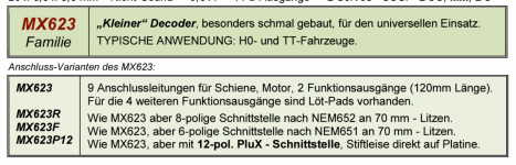

Zum besseren Verständnis ein Screenshot der Beschreibung zum Zimo MX623:

Ich habe auch mal Screenshots gemacht und es sind Auszüge der Tabelle lieferbarer Decoder.
Es ist klar zu lesen, was Zimo für Bezeichnungen verwendet, wo ich darum Bitte, diese auch zu verwenden, damit es keine Verwirrungen gibt. Ich habe mir angewöhnt immer von verstärken und unverstärkten FAs zu schreiben und ein F0 ist kein Funktionsausgang, sondern eine Funktionstaste.
ZIMO beschreibt normale Funktionsausgänge und diese sind immer verstärkte, welche einen Decoder Charakterisieren und eine der wichtigen Informationen darstellen, die mich zum Kauf eines Decoders bewegen.
Logikpegel Ausgänge oder unverstärkte Ausgänge sind nicht relevant, den diese können bei einer Plux 12 gar nicht verwendet werden, da sie über die Schnittstelle gar nicht zur Verfügung stehen.
