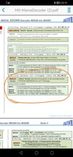

Eigentlich will ich nicht mehr darauf antworten, aber lesen sollte man schon. Zimo 623 plux12 . Da steht genau das drin was ich sage. 6 Funktionsausgänge.
2 als Pin und 4 weitere als Lötstelle!!
Ich weiß nicht was ich da noch kommentieren soll. Klar sind nicht alle auf der Schnittstelle. Das ist aber bei anderen auch so. Zum Beispiel Esu Lok Sound 5 next18 !
Und F0 ist eine Funktion mit der nicht nur Licht vorn und hinten geschaltet werden kann. Man kann diese Taste auch mit etwas anderem belegen.
