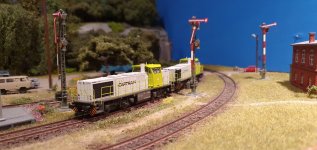

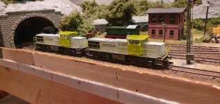

Bild 1 Puffer in Original Panzerplattenstärke. Da gibt es Komplikationen.
Bild 2 dünner gefeilte Puffer. Läuft problemlos.
Egal ob Lok - Lok, Lok - Wagen. Und Mit dem C4!

Wie habt Ihr eingentlich das Überpuffern der Lok gelöst? Alles auf Radien ≥ 396 mm umgebaut?
Keine Ahnung, ob es daran liegt, dass bei mir alle Loks Kuehn-Kupplungen kriegen (oder Rangierkupplungen), aber auch 310er-Wendel runter mit 150cm Zug ist problemlos möglich mit meinen G1206. Auch als Doppeltraktion von EH und MRCE.
Das täuscht.

Eher nicht: Die Puffer stoßen aufeinander und weil der erste Wagen sehr viel leicht ist als die Lok, drückt es ihn richtig nach oben und aus dem Gleis. Klassisches Überpuffern. Die Kupplung bleibt zumeist verbunden.
Ich sehe und verstehe. Danke. Auf Dein Foto hin nochmals nachgemessen: Meine G1206 haben Puffer von 1,1 mm Stärke. Die Puffer der Ep. 5/6-Wagen, mit denen ich getestet haben ebenfalls skandalöse 0,9 bis 1,1 mm. Die meisten anderen Wagen und vor allem auch die, mit der ich meine alte G1206 zuvor beschäftigte haben 0,3 bis 0,5 mm. Ist das krass und nun geht mir auch ein Licht auf, warum im großen Kaufhaus immer wieder gewisse Wagen mit ausgebrochenen Puffern auftauchen. Wieder einiges gelernt. Danke! So macht's Spaß hier!
