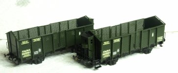

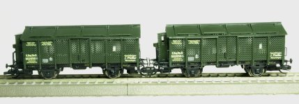

Da ich stapelweise Bausätze, u.a. von Dirk Voigtländer/DNA-Modell liegen habe, werde ich in den nächsten Tagen/Wochen diese verstärkt "wegarbeiten".
Die Beschreibung des Zusammenbaues ist für mich i.O., für Modellbahner mit wenig Bausatz-Erfahrung eher minimalistisch.
Deshalb hier mal eine Bildergalerie der Entstehung des Knochenwagens.
Natürlich habe ich die bayerische Epoche 1-Variante mit BH gewählt.
Da mir der Wagen etwas leicht erscheint, habe ich alte BTTB-Bodenbleche zurechtgeschnippelt und in den Fahrwerksboden eingeklebt.
Zusätzlich entsteht dadurch mehr Klebefläche Fahrwerk/Wagenaufbau
Einige Klappen lassen sich öffnen, andere nicht.
Nun ist es nicht so, dass mir immer alles gelingt. Mit dem Einbau der Hädlischen KKK komme ich überhaupt nicht zurecht.
D.h., meine Augen lassen es maximal zu, daß mir der kleine Federdraht immer (!) davon fliegt. Schließlich habe ich Honrsche KKK's drunter gebaut.
Das geht sehr knapp zu, passt gerade so. :)
