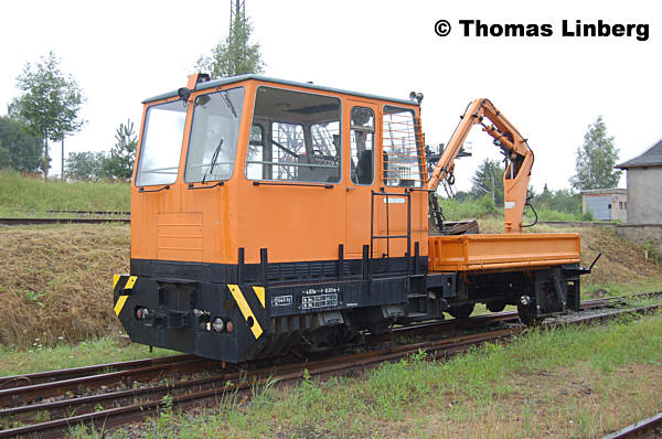

Und hier noch ein Link der etwas doof ist weil das Bild selber nicht verlinkt werden kann.
http://www.familie-linberg.de/bahn/touren/sachsen/sachsen1.html
da dann in der Mitte das 14 Bild von oben.
(Auch sonst sehr schöne interessante Wagen zum ansehen!)
(Dank einem netten Boarder hier, habe ich das mit dem Verlinken gelernt. Nun ist das Bild oben schon mit bei. Ich lasse es aber trotzdem so stehen.)

Das MZG welches auf dieser Seite: http://www.familie-linberg.de/bahn/touren/sachsen/sachsen1.html zusehen ist gehört unserer BSW-Gruppe und war zum Heizhausfest in Chemnitz ausgestellt.
