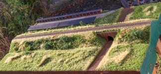

Inzwischen werden die angrenzenden 3 Module der Brücke auch grün. Vielleicht stellt SachsenTT da auch noch Bilder ein. Was ich gesehen habe, finde ich schon wieder bemerkenswert :ja:
Ah das ist wieder cool gelungen. Den Brückenbogen hast Du auch cool gealtert. Da muss ich jetzt die Geländer lackieren, damit niemand runter fallen kann. Hab gestern mal probiert mit dem kaputten Bein in den Lackierkeller zu kommen, über die Außentreppe klappt das. Da kann ich also was machen. Die Straße ist auch prima gelungen. Ich freue mich auf Kömo. Wieder ein Stück mehr geworden. Jetzt sind schon ca 50% meiner Module begrünt :D
Junge, Junge, das Gesamtensemble sieht jetzt bestimmt klasse aus. Ich bin auf die ersten Fotos aus Kömo gespannt.
Das ist eine tolle und sehr gelungene Landschaftsgestaltung. :zustimm:

Was mir immer bei Begrünungen fehlt, sind ein paar Figuren im Gras als Vergleich. Mir gelingt es z.B. nicht, solch eine detailierte Grünfläche halbwegs maßstabsgerecht zu erstellen.
Gruss, iwii

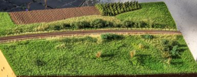

Das ist schon großes Können. Der Eindruck perfekt. :fasziniert: Wer das schon mal selber gemacht hat, kann erahnen, was da für Arbeit hinter steckt. Die unterschiedlichen Fasern in Farbe und Größe. Und das Blütenfinish. Ich bin begeistert. :respekt:
Achso maßstabgerecht, muß ja gar nicht maßstabgerecht sein. Der Eindruck muß stimmig sein. :bindafuer
Micha
Hallo @SachsenTT,
zuerst einmal, das sieht richtig gut aus! Und es steckt sehr viel Arbeit drin, wenn man es so differenziert auf einer so großen Fläche darstellt (deshalb baue ich nur noch kleine Module ;)).
Aber ich kann mir vorstellen, dass es schwierig werden könnte, Preiserleins oder Fahrzeuge auf die Straße oder am Übergang zu den Garagen zu stellen.
Während das in der Fläche perfekt aussieht, wirken die Gräser in diesem Bereich zu lang.
Welche Faserlängen hast Du denn benutzt, und/oder wie viele Schichten Fasern hast Du übereinander "gelegt"?
Am besten wäre natürlich, wenn es nur auf den Fotos oben so wirkt und ein Foto mit Fahrzeug/Mensch das Gegenteil zeigt.
Auf jeden Fall freue ich mich auf Magdeburg, wenn ich mit meinen Modulen an die Brücke andocken kann.
Gruß Klötze
Hallo @kloetze,
danke für Deine Anerkennung und auch für Deine kritischen Hinweise.
Verwendet habe ich alles von 0,5 mm bis 4,5 mm nur die strohgelben sind 6 mm lang. Begrast habe ich in zwei Durchgängen.
Was vielleicht für eine Überhöhung des Eindrucks beiträgt, ist das Gelände darunter. Von der Straße steigt es zur Gargenseite stark an.
Vielleicht sollte ich den Geländeanstieg zu mindestens an der Garagenzufahrt mit Sträuchern kaschieren. Wenn ich Zeit habe werde ich es morgen mal probieren. Fotos kann ich ja dann gerne nochmal welche machen.
PS: Wie hoch wächst eigentlich Gras, wenn man es nicht mäht und es nicht umknickt? s. Anlage

Hallo @SachsenTT,
bis 4,5mm ist voll in Ordnung. Ich glaube ja, dass der Durchmesser der Fasern das Problem ist (kriegen wir aber nicht gelöst).
6mm Fasern sind umgerechnet 72cm. Das passt. Wenn dann aber zu viele der "Telegrafenmasten" nebeneinander und direkt an Vergleichspunkten (Straße, Preiserleins, etc.) stehen, kommt aus meiner Sícht die Irritation zustande. Eine direkte Lösung habe ich aber auch nicht.
Und wie hoch wird Gras? Es gibt sicher Beispiele von mannshohem Gras. Im Schnitt würde ich es aber auf hüfthoch reduzieren. Und so wie Du es auch machst, grünes Untergras und gelbe lange Halme.
Um den Übergang zur Straße nicht so extrem zu haben, bietet es sich an, dass die Bankette als halbwegs gemäht dargestellt werden. Und Ränder von hohem Gras mit Blättern in Sträucher oder Hecken zu wandeln. DIe dürfen höher sein.
Aber nochmal, bei den großen Flächen, welche Du da bearbeitest hast, ... Respekt, wirklich gut geworden!
Gruß Klötze
