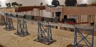

Trotz interessantem Bildinhalt und dynamischer Bildkomposition (und riesiger Bildgröße) bleiben leider alle Feinheiten verborgen! (Trotzdem neidisch guck!)
Könntest Du vielleicht das Licht einschalten beim fotographieren?
Grüße Steffen
Hm, mit meiner Digiknippse ist da leider nicht mehr rauszuholen. Und ne neue kaufen hab ich keine Lust - kauf ich mir lieber ein paar Wägelchen. Licht war ja an und die Details sind ja am Anfang des Freds "beleuchtet". Wollte einfach mal den Gesamteindruck von dem Blechverhau wirken lassen. Am schönsten find ich eigentlich die Preiserperspektive. In KöMo ist bestimmt jemand mit ner guten Kamera und stellt dann mal bessere Bilder ein.

tolle Sache - hoffentlich wird die Brücke nicht durch die Umgebung "zugebaut/zugewachsen" - Vorbild hin oder her ;-)
Na beim Vorbild sind auch nur die Hänge bewachsen mit Bäumen. Und für eine Seite hab ich schon beschlossen nen Holzeinschlag anzulegen. Sprich Stubben und gefällte Bäume die grad abtransportiert werden. Hat auch damit zu tun, das ich für den Modultransport die Höhe und damit das Volumen etwas reduzieren will. Im Tal unten wachst ja nur Gras, das sollte den freien Blick nicht behindern ;D

Sag mal Grishan, sind das die Brückenteile von dir die auch in der Digizentrale rumliegen? Hast du diese aneinandergekettet? Die Pfeiler sind sehr interessant, etwa eine Neuentwicklung (sie sehen auf den Bildern etwas größer aus)
Hallo Vorbiz,
anders rum wird ein Schuh draus. Ich hatte mir vor 2 Jahren vorgenommen das Pulsnitztalviadukt in Königsbrück nachzubauen. Nun sind die Ingeniöre ja auch nicht ganz dumm und haben die Träger und Pfeiler bei der Brücke gleich ausgeführt um sich etwas Konstruktionsaufwand zu sparen.
Für mich hieß das im Ergebnis 2 verschiedene Träger und den Pfeiler zum Ätzen zu zeichnen. Aus diesen Teilen wird das komplette Viadukt kombiniert. Da sich einige für die Brückenteile interessiert haben, haben wir uns entschlossen die einzelnen Komponenten in der Digi-Zentrale anzubieten, da man ja auch kürzere (heimanlagentaugliche) Brücken damit bauen kann.
Also kann ich mit anderen Worten, zwei oder drei dieser Brückenteile aneinanderlöten/kleben und so zu einer langen Brücke gelangen?
Das ist ja praktisch!:fasziniert:
Naja, man kann schon recht viel kombinieren. Die langen Träger liegen immer mit den Enden auf dem Pfeiler auf und verbinden so 2 Pfeiler. Sie sind außerdem an den Enden gekröpft und in die Aussparung wird ein kurzer Träger gelegt der die Lücke über dem Pfeiler schließt.
Man kann aber auch gemauerte Pfeiler und nur lange Träger nutzen. Sie werden dann gewendet und liegen mit der Kröpfung auf dem Pfeilerkopf auf. Am Anfang vom Fred gibts da Bilder auf denen das gut zu erkennen ist.
