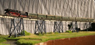

Die Begrünung gefällt mir außerordentlich gut! Auch die Gestaltung des Wassers ist toll.
Wunderbar!
Vielen Dank für die tollen Einblicke!
Sowas verdient in meinen Augen das Prädikat "besonders wertvoll", ein Stück Natur mit Schienenwelt absolut faszinierend auf 1:120 geschrumpft und herrlich realistisch anzusehen 👍
Bei einigen Bildern habe ich gedacht, dass der falsche Thread gewählt wurde, da doch „aktuelle Sichtungen„ woanders veröffentlicht werden. Das ist eine außerordentlich hervorragende Gestaltung. Würde mich freuen, das Modell mal live zu sehen.

Die Brückenmodule kenne ich auch schon sehr lange ohne Grün. Schön, dass sich da etwas getan hat. Es ist ein sehenswertes Objekt. Aber muss die Brücke nicht noch fertig lackiert werden?
Jetzt hat ja @SachsenTT statt @Grischan das ganze Lob eingeheimst :eek:
Das passt schon so :D. Vielen Dank.
Mein Dank geht aber auch an @Grischan, für sein Vertrauen, dass er mir die Segmente zur Landschaftsgestaltung überlassen hat.
PS: So funktioniert der FKTT ganz gut. Jeder bringt sich mit seinen Fähigkeiten ein.
Der ganze Dank dafür gebührt SachsenTT. Er hat die Module in Rekordzeit so schön Grün gemacht. Ich hab nur die beiden Wehre beigesteuert. Das noch mal zur Klarstellung. Das es 16 Jehre gedauert hat ist schon krass. Die Brücke wird auch noch fertig lackiert, das ist klar. Ich suche gerade den Zettel mit der Farbmischung. Wenn der nicht zu finden ist, wird improvisiert. Neben dem Bach an der kleinen Holzbrücke fehlt auch noch eine Scheune. Die ist auch schon in Arbeit.
Derweil sind die angrenzenden 3 Module (der Hang links und der Übergang von Damm auf flaches Profil rechts bei SachsenTT zur Begrünung. Wenn alles klappt ist die Brücke in Königsmoos zum Modultreffen weitestgehend komplett.
