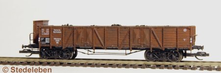

Fein gemacht! Diese alten Modelle wärmen einem wirklich das Herze, und das nicht nur, weil man sie heute so günstig bekommt im Vergleich zu gleichguten etwa von Hädl. 2010 war ich selbst munter dabei, zwanzig solcher vom Flohmarkt mitgebrachter O-Wagen zu modernisieren und als "Königsberg" in die Epoche 2 zu versetzen (siehe Lichtbild 1).
Damals gab es die "Essen" von Tillig noch nicht (oder erst sehr kurze Zeit), aber gemeinsam mit dem "Schwerin" von pmt ließ sich bereits ein schöner bunter Kohlenzug zusammenstellen, da es ja auch die Variante mit und ohne Bremshaus gab. Und in der Epoche 3/4 sind diese Wagen bei mir auch unverzichtbar in der Rüben-Kampagne ...
Ach so: Sie eigenen sich auch prima als Bastelbasis für Wagen des Gattungsbezirks "Oldenburg" (siehe Lichtbild 2). Aber das nur als Anregung.
