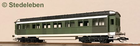

Und ich erst! Es juckt schon gewaltig in den Fingern. Nun sitze ich hier bereits seit Stunden mit Meßschieber und Taschenrechner und versuche mich an einem zweckdienlichen Schnittmusterbogen. Die Sache scheint auf etwas ähnliches wie dies hier hinauszulaufen, nur mit anderen Teilen und Formen:
Verehrte Freunde dieses Threads, ich habe eine Bitte. Da ich an den Großteil meines Wagenbestands derzeit nicht herankomme: Könnte jemand für mich das exakte Gewicht aktueller Tillig-Eilzugwagen sowie vierachsiger preußischer Abteil- und Reko-Wagen ermitteln?
Ich fürchte, daß meine rohbaufertigen preußischen Schnellzugwagen, sofern noch Innenausstattung und Beleuchtung eingebaut sind, zu schwer werden und die Loks überfordern könnten. Darum möchte ich vorsorglich einen Vergleich anstellen. Das am weitesten fortgeschrittene Exemplar, der AB4ü-pr94 (siehe Lichtbild), bringt momentan 42 Gramm auf die Waage, das leichteste ohne Innenleben 32 Gramm. Alle acht rollen bisher in der Ebene sehr leicht und sicher, aber sie müssen später auch über Steigungen gezogen werden. Darum möchte ich ggf. beizeiten einschreiten und die Bauweise ändern (etwa Papier fürs Interieur). Die halb so langen Spenderwagen (pr. Zweiachser) wiegen übrigens etwa 26 Gramm. Sie sind bzw. waren beim Vorbild aber auch nicht für lange Züge vorgesehen, darum ist der Wert als Vergleichsgröße nicht tauglich.
