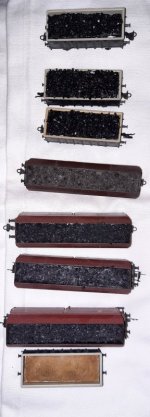

Gibt es das Ladegut Kohle von der Firma Tillig noch?
Das Ladegut gefallen mir, auf den Zeuke/BTTB SNCF Wagen am besten.
Ich habe nun auch "versucht", mein Ladegut selber zu produzieren.
Leider gibt es die Tilligkohle nicht mehr.
Wenn Du möchtest, kann ich Dir ein Kohlematerial anbieten, welches ich immer verwende.
