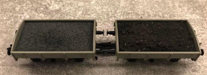

Ich baue mein Ladegut ebenfalls selbst, als Grundlage nutze ich Styrodur. Das schneide und Feile ich mir so zurecht das gleich die „Ladehügel“ entstehen.
Nebenbei wird geschaut ob die Passgenauigkeit für die Wagen stimmt
Als Nächstes male ich das Styrodur mit Schwarzer Abtönfarbe an.
Wenn dies durchgetrocknet ist, wird mit Holzleim die Oberseite bestrichen und Kohle drauf „gestreuselt“
Nach erneuten Durchtrocknen, drehe ich das Ladegut einmal um, um lose Kohlestücke zu entfernen.
Wenn nun noch offene oder unschöne Stellen vorhanden sind, mische ich mir ein Wasser/Holzleim/Spüli Gemisch an, welches ich mit der Pipette auf nehme.
Sie stellen, welche nun nachbearbeitet werden müssen/ sollen „Streusel“ ich wieder Kohle auf und besetze sie mit der Mixtur.
Nachdem Trocken, einmal umdrehen um lose Stücken zu entfernen.
Nun wird der Wagen bestückt und fertig.
Die Kohlestückcheb stelle ich aus eine großen Steinkohlestück her.
Angefangen hatte ich mal mit einen alten Kaffeemühle, mit Handkurbel.
Die hat mittlerweile das zeitliche gesegnet und ich bin noch nicht wieder auf einen Flohmarkt gekommen.
Also packe ich das Stücksteinkohle in einen Beutel und bearbeitet es mit dem Hammer.
Nach 2-3 Schlägen nehme ich die großen Stücke aus den Beutel und die Kleinen Stücke gebe ich in ein Sieb.
Unter dem Sieb ist dann meine gewünschte Größe. ( siehe Bilder )
Die Größeren Stücke gehen wieder in den Beutel und werden wieder mit dem Hammer bearbeitet.
Ist vielleicht etwas umständlich aber ich bin mit dem Ergebnis überaus zufrieden.
Gruß Daniel
P.S auch meine Schlackewagen habe ich mit Echtschlacke so hergestellt.
