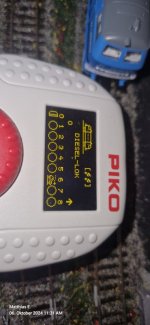

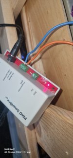

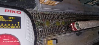

Loksound funktioniert fahren nicht bei Piko Smartcontrol light mit rote led leuchtet und bei Kurzschluss wird angezeigt.

Mmmh.
Was genau ist die Frage und was hast Du schon zur Fehleranalyse getan?
(Und: falsches Unterforum, hier wird das kaum jemand lesen. -> @Mod?)
Nimm mal die Lok vom Gleis. Ist der Kurzschluss weg? Was mich stutzig macht, ist das trotz "STOP"-Led an der Zentrale die Gleisspannung nicht abgeschaltet wird. Meines Wissens ist das Verhalten hardwareseitig "verdrahtet" und nicht konfigurierbar. Ich würde erst mal davon absehen, andere Loks auf Gleis zu stellen und die Zentrale prüfen zu lassen. Keine Ahnung wer dafür zuständig ist, da das Teil von Uhlenbrock hergestellt wurde und Piko nur seinen Namen drauf gedruckt hat.
Gruss, iwii
Ja, wenn die Zentrale einen Kurzschluss erkennt, muss die Gleisspannung automatisch abgeschaltet werden. Passiert das nicht, ist die Zentrale defekt und sollte aus Sicherheitsgründen nicht weiter verwendet werden. Die Zentrale gibt es auch einzeln -> DAISY II Zentrale mit Netzteil - den Fahrregler müsstest du weiterverwenden können.
