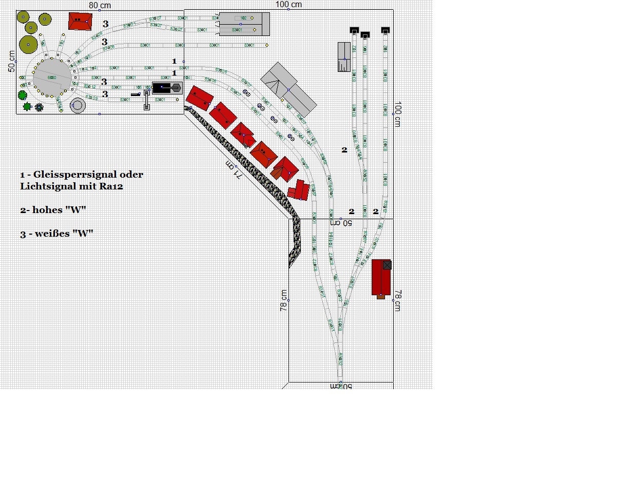

    JUK´s Endbahnhof - Hilfe bei Signaltechnik gesucht
    da ich nunmehr in der Phase angekommen bin, meinen Endbahnhof auch signaltechnisch abzusichern, muss ich die Exprerten in Sachen Signale mal in´s Boot holen.
    Welche Signaltechnik ist bei einem Endbahnhof nötig, bei dem auch Rangierfahrten zum Güterschuppen bzw. Lokumsetzungen stattfinden?
    [​IMG]
  13. re-entry
    re-entry Foriker
    Registriert seit:
    24. Mai 2010
    Beiträge:
    964
    Ort:
    Westpfalz
    Bewertungen:
    +10
    Hallo JUK,
    die Antwort mag Dir blöd vorkommen, aber im Zweifel brauchst Du außer Grenzzeichen und vielleicht zwei H-Tafeln am Ende Deiner Durchgangsgleise gar keine weitere Signalisierung. Man müsste abschätzen können, was für einen Streckenendpunkt man vor der Nase hat: vereinfachte Nebenbahn, Nebenbahn, Hauptbahn? Was soll da fahren?
    VG Mathias

    Also ich würde ans Ende der Gleise (2 Loklängen vor der Drehscheibe) Form-Sperrsignale oder Lichtsignale (rot mit Ra12) stellen. Einfahrsignal dem entsprechend.
    Die Gütergleise würde ich mit hohen "W" s absichern.
    Im BW Bereich ggf. weiße "W"
    Mfg ttopa-junior

    Ich würde das auch so machen wie ttopa Junior geschrieben hat.
    Zusätzlich vielleicht noch ein Gruppen Ausfahrsignal.

  16. JUK
    JUK Boardcrew *Ehrenmitglied*
    Registriert seit:
    27. September 2001
    Beiträge:
    1.518
    Ort:
    beim Weihnachtsland
    Bewertungen:
    +417
    schon mal vielen Dank für die Antworten - ich hab den Plan gleich nochmals hochgeladen.
    [​IMG]
    Zitat ttopa-junior: " ...ans Ende der Gleise (2 Loklängen vor der Drehscheibe) Form-Sperrsignale oder Lichtsignale (rot mit Ra12) stellen. ... "
    Also das [​IMG] oder das[​IMG]
    Zitat ttopa-junior: " ....Die Gütergleise würde ich mit hohen "W" s absichern. ..."
    Damit meintest du das Signal ?
    [​IMG]
    Zitat ttopa-junior: " ... Im BW Bereich ggf. weiße "W" ... "
    Damit meintest du doch sicher das:
    [​IMG]
    Nur damit - Zitat ttopa-junior: " ... Einfahrsignal dem entsprechend. ..." - komme ich nicht so richtig klar.
    Die Abbildungen stammen von Viesmann und Modellbah Michalsky - vielen Dank.

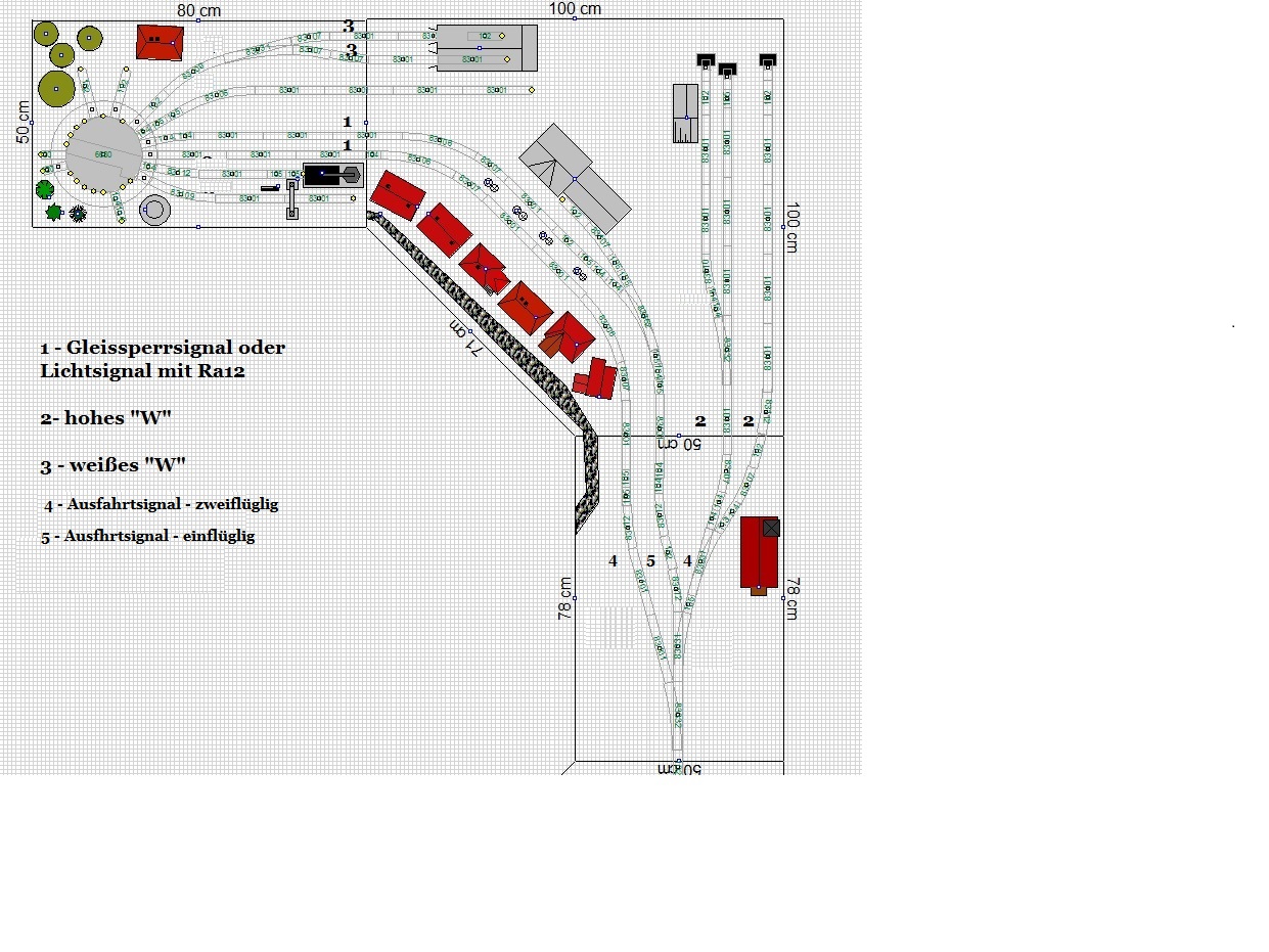

  17. ttopa-junior
    ttopa-junior Foriker
    Registriert seit:
    15. Juli 2005
    Beiträge:
    215
    Ort:
    Ahrensdorf(Ludwigsfelde)
    Bewertungen:
    +36
    Die weißen W nur im Bereich der Weiche vor dem Lokschuppen.
    Das hohe W am Güterschuppengleis kann weg. Ausfahrsignale müssen noch entsprechend gestellt werden.
    Achte auf Geschwindigkeiten in Weichenbereich. 4ⁿ oder 60 km/h aus abzweigenden Gleisen. So auch das Einfahrsignal. Je nach Signalsystem. Ich an deiner Stelle würde das Formsignalsytem bevorzugen.
    Gruß ttopa j.
  18. JUK
    Registriert seit:
    27. September 2001
    Beiträge:
    1.518
    Ort:
    beim Weihnachtsland
    Bewertungen:
    +417
    Hallo ttopa-junior,
    meintest du so
    [​IMG]
    und dabei die Gleissperrsignale und die Flügelsignale von Viesmann ?
    Ist ein Einfahrtsignal denn nötig, m.E. ist doch der Block durch ein Ausfahrtsignal am nächsten Bahnhof gesichert, oder ?
    Verzeih meine Begriffsstutzigkeit :wiejetzt:
  19. Ralf_2
    Ralf_2 Foriker
    Registriert seit:
    23. März 2004
    Beiträge:
    17.747
    Ort:
    Brieskow-Finkenheerd
    Bewertungen:
    +7.311
    man(n) kann das so machen. Mir wären das ein par Signale zuviel. Das Hauptsignal aus der Abstellgruppe rechts würde ich nicht aufstellen. Mir würde auch ein W an dieser Stelle reichen.
    Zu bedenken ist, ob man überhaupt Signale aufstellt, die ein Stellwerk benötigen. Bei einer Kleinbahn würde es genügen, Antwort 2 (die Sache mit den Haltetafeln) zu berücksichtigen und als Einfahrsignal eine Trapeztafel aufzustellen. Das musst Du als Chef Deiner Eisenbahn(gesellschaft) aber selbst entscheiden.
    Das mit dem Ausfahrsignal des vorhergehenden Bhf ist so eine Sache - mir wäre das zu eingeschränkt. Man dürfte bei ankommender Zugfahrt im Bahnhof nichts bewegen bis der Zug angekommen ist. Im Modell sicher kein Problem. In der Praxis können die Bahnhöfe schon mal etwas weiter auseinander liegen...
    Grüße ralf_2
  20. ebahner
    ebahner Foriker
    Registriert seit:
    9. Februar 2006
    Beiträge:
    1.363
    Ort:
    Dresden
    Bewertungen:
    +10
    Sehe ich auch so. Es gibt von da keine Ausfahrten.
    Und das dürfte bei dieser "Bahnhofsgröße" dann etwas ungünstig sein. Da lieber noch ein Einfahrsignal dazu, welches dann dreibegriffig wäre.
    Die Signale 3 würde ich weglassen und auch die Signale 1 durch einfache H-Tafeln ersetzen. Dort hinten hat der Drehscheibenwärter das Kommando. Dem ggf. noch eine kleine Bude neben die Scheibe setzen, damit er ggf. noch Zustimmungen zu Einfahrten geben kann.
    Unten dann noch ein "richtiges" Stellwerk für den Fdl und schon siehts schön aus.
    Gruß ebahner

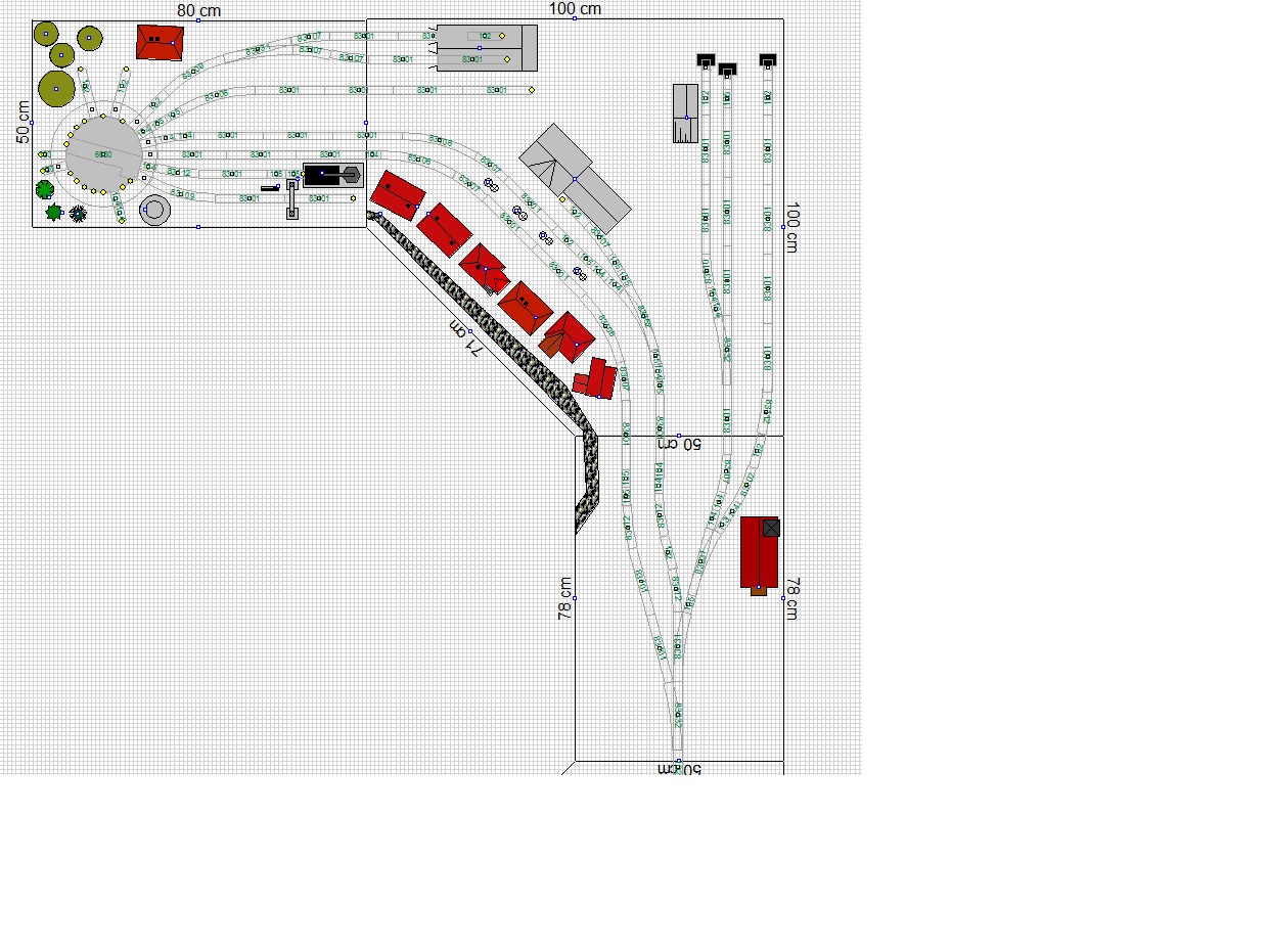

  21. ttopa-junior
    Registriert seit:
    15. Juli 2005
    Beiträge:
    215
    Ort:
    Bewertungen:
    +36
    Jo, ich würde das Hauptsignal aus der Gütergruppe auch weglassen.
    Schließlich gibt es keine Zugfahrten, sonder nur Rangierfahrten in dem Bereich.
    Ein Einfahrsignal ist notwendig. Dies sollte aber weit genug zurück gesetzt werden. So sollte es möglich sein, aus der Güteranlage Rangierfahrten durchzuführen und einen ankommenden Zug an der Einfahrt anzuhalten. Das macht natürlich nur dann Sinn, wenn die Strecke auch lang genug ist. Bedenke auch, daß vor dem Einfahrsignal eine Vorsignalscheibe in Haltstellung stehen sollte.
    Schon wegen der Nachtzeichen.
    Gruß ttopa-junior
