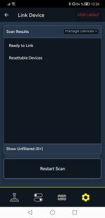

Hallo!
Ich hab mir nun auch mal die Zeit genommen, die App zu probieren.
Es geht nicht.
Über Bluetooth-Einstellungen zeigt mein Mobiltelefon zwar den Lokdecoder als verfügbares Bluetooth-Gerät an. Die App findet die Lok aber nicht beim "Scan".
Einstellungen der App sind Werkseinstellungen.
Hat jemand ähnliche Erfahrungen und einen Lösungshinweis?

Hattest Du den Decoder vorher schon mal mit einer iPhone-App verbunden? Dann muss der erst davon gelöst werden. Bekommst Du die 'Reset device' Anzeige? ich hatte das Problem mit dem ersten Decoder, den ich mit dem iPhone ausprobierte. Ich musste den erst zurücksetzen, bevor ich ihn mit der Android-App koppeln konnte.
Ich habe kein iPhone. Da die Lok neu ist und ich vorher noch nicht probiert habe, gehe ich von aus, dass das klappen könnte. Ich kann auch nichts zurück setzen. Meine App (Android) findet den Decoder einfach gar nicht.
Im Hornby-Forum wurde erwähnt, dass Abkippen der Lok für ca. 10sec sowie Neustart der App ( evtl. erst Neustart des Telefons ) das Problem lösen kann.
Nachtrag: Von Beiträgen im Forum kann man schließen, dass die Firmware des Decoders wie auch die App noch bugs haben, die leider von der sporadischen Sorte und nicht so schnell auszubügeln sind.
Ich habe es jetzt mit einem anderen Android-Gerät probiert. Gleiches Problem. Bei den Suchläufen der App wird der Lokdecoder nicht gefunden. Bei Bluetooth-Geräten aber angezeigt.
Kann es sein, dass die Lok nicht auf einem digitalen Gleis stehen darf oder der Decoder strikt auf Werkseinstellungen zu sein hat?

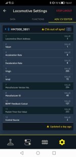

By changing CV12 to the value 2, you now have switched control to Bluetooth operation. However, you will require the Hornby HM7000 APP for your mobile device in order to take control..... you will now need the APP!!
Ich hoffe Du kannst Englisch.
Also die Lok mal flux aufs Programmiergleis gestellt und CV 12 ausgelesen. Ist doch nicht so schwer oder?
VG
Hab ich ja die Tage auch mal gemacht. Hat nicht geholfen. Hat auch beim gerade erfolgten erneuten Versuch nicht geholfen.
Mit CV12=0 läuft die Lok mit DCC, BT sichtbar
CV12=1, DCC; BT nicht nichtbar
CV12=2, DCC geht nicht, BT sichtbar
Daher nochmal die ehrliche Frage an dich: hat das bei dir geholfen oder war es eine Antwort rein anhand der Unterlagen?

Ich bin einen Schritt weiter gekommen.
Lösung ist, dass die mobilen Endgeräte neben eingeschaltetem Bluetooth auch die Standorterkennung eingeschaltet haben müssen, damit nicht nur das Gerät sondern auch die App den Decoder erkennt.

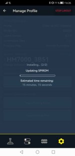

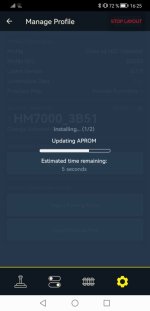

Decoder wurde nun auch upgedatet, offenbar ist auch ein neuer Sound aufgespielt worden.
Daniel

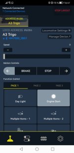

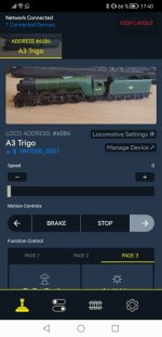

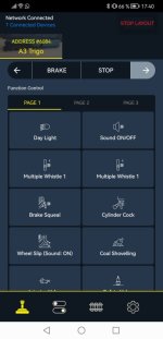

Anbei noch ein paar Screenshots der Software.
Ich finde das Konzept mit DC, DCC und BT-Steuerung - wenn es einmal funktioniert - sehr gut und einen großen technischen Sprung nach vorne.
Ich kann den Decoder über BT übersichtlich und einfach updaten, konfigurieren und mit Sounds bespielen ohne teure Spezial-Hard- oder Software.
Ich hatte meine Dampflok testweise auch mal mit dem Class-43-Valenta-Sound laufen. Die Soundqualität ist nicht schlecht.
Preis-Leistungsverhältnis mit Sounddecoder nebst Zuckerwürfel-Lautsprecher für 70...80€ ist fair, auch wenn es bisher nur britische Soundfiles gibt.
Daniel
