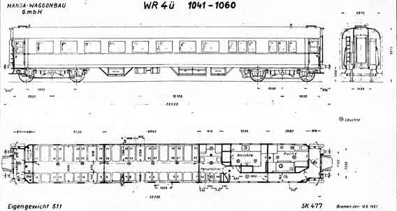

Ich möchte einen Speisewagen WR4ü-28 bauen. Im Reisezugwagenarchiv sind die Angaben unvollständig. Ist in dem Buch von Albert Mühl - 75 Jahre MITROPA ( EK-Verlag ) der Wagen enthalten. Wenn möglich mit Zeichnung und Fotos. Das Buch ist antiquarischen für 120 -243 € zu erhalten. Von den Wagen gibt es unterschiedliche Seitenansichten. Roco hat den Wagen in HO hergestellt als WR4ü28/51 ( DSG ). Ich bauen Reichsbahn Epoche III.
Ich danke allen die mir helfen können.
Gruß Dieter

magicTTfreak, das ist kein 28, sondern eine spätere Bauart. Der 28-er hat keine abfallende Dachform an den Stirnseiten. Alle Vorstöße bei der Industrie haben nichts gebracht und bei DNA wird es noch eine Zeit dauern.

Also: Zeichnungen gibt es nicht. Ein paar Fotos vielleicht. Ich tue mich ganz schwer kreuz und quer Produktdaten und WR4ü-28 zusammenzubringen. Überwiegend steht da nur WR4ü.
Es gibt noch ein Eisenbahn Journal Special 2/92 zu 75 Jahren Mitropa mit Fotos, aber ohne Zeichnung.

Danke für Deine Post. Hier ist mein Problem gut erkennen. Das Foto ist nicht der Wagen der Zeichnung. Es gibt diese Wagen (Foto) mit der Seitenansicht ohne Küchenfenster. Auf der Küchengangseite gibt es auch 6 schmale, 5 schmale und 6. versetzt. Es gibt auch eine Variante, wo das versetzte Fenster etwas breiter ist. Leider sind die meisten Unterlagen von der DSG und nicht DR-Mitropa. Es gab von dem Wagen 5 Baulose1a,1b,2,3+4

Herzlich Dank an alle, die mir geholfen haben, das Problem ist geklärt. Ich kann weiterbauen,
