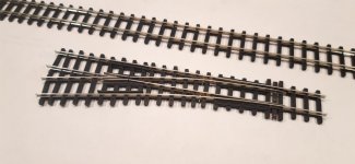

TTm Weiche und Gleis wurden aus Peco IL-4 (Code 80) Schienenprofilen hergestellt. Der Winkel beträgt 12°. Die Schwellen wurden mit einem 3D-SLA-Drucker hergestellt.
