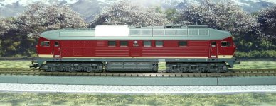

Heute ist die analoge Variante der Roco 132 345-0 (36420) auch bei mir engetroffen. Was mir sofort auffiel, sind die sehr dunkel hinterlegten Maschinenraumfenster. Nach dem ich alle Zurüstteile montiert habe, ist diese Collage der Lok entstanden.
tt-ker
sondern mit Iso-Band hinterklebt

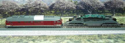

Fenster, die räumlichen Hintergrund darstellen sollen, sollte man nie mit schwarz kaschieren, schwarz wird vom Auge auch im Modell bewusst wahrgenommen;
meine Empfehlung und Erfahrung nach sollte man Anthrazit-Farbe nehmen, die beim Modell besser wirkt; hat was mit Modellwahrnehmung (Auge-Hirn) zu tun; dazu gab es mal einen ausführlichen Beitrag in einem frühen Modelleisenbahner von einem Professor der Verkehrhochschule Dresden zur Modellwahrnehmung von Größe und Farben;
da wo es das Modell zuläßt, lasse ich das Fenster klar und bemale die "innereien" (Balast, Kontakte, Motorseite) anthrazitfarben, wirkt noch besser

Ich habe jetzt mal das schwarze Tape bei der neuen 132 entfernt. Ist schon man nicht mehr ganz so dunkel und der "Hintergrund" klebt nicht mehr direkt an der Scheibe.
Ja gut, daß man das ändern kann ist mir schon klar. Ich möchte die Modelle aber hier möglichst so zeigen/dokumentieren wie sie vom Hersteller ausgeliefert wurden. Wenn ich sie erst umbaue oder umlackiere oder ähnliches ist der Witz ja weg! Das gehört dann eher in einen Bastelthread. Nur mal eben die Kupplungen tauschen sei da mal außen vor!

Seitenfenster farblich gestalten
das zu helle Gewicht wird eingefärbt

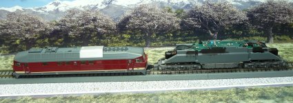

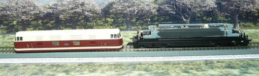

hier ein farbiger Fenstereinsatz mit angedeuteter Inneneinrichtung, Wirkung nur bedingt, da im Original kaum wahrnehmbar
um Unterschiede zu zeigen, habe ich auf einer Seite mal Fenster ausgelassen zu bemalen
so wirkt es dann

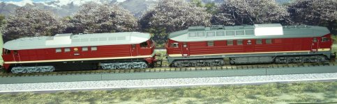

Piko ,links vs. Roco ,rechts
also nicht schwarz,
anthrazit macht die Wirkung
