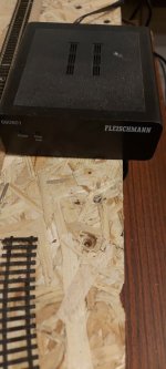

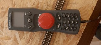

vor einiger Zeit hatte ich mir den Esu switchpilot 3 servo gekauft. Hatte die 2 Servos angeschlossen, eingestellt und konnte wunderbar über die Fleischmann Multimaus die 2 Weichen ansteuern.
Genau... Konnte....... Die 2 Antriebe Servo sg90 rühren sich nicht mehr wenn ich über die Multimaus die Stellung ändern möchte. Wenn ich jedoch über den Switchpilot gehe lassen sie sich einstellen. Da bewegen sich auch die Antriebe.
Fahre Digital mit der Multimaus ohne Zentrale oder so.

Bei der Ausführung ist die Schaltadresse immer um 4 verschoben. Adresse 1 muss also in der Multimaus mit 5 angesprochen werden, zum schalten.
Hi ,
vielleich auch noch mal CV37 überprüfen. Damit kann man neuerdings zwischen Roco Weichennummerierung und der RCN numerierung umschalten.
Gruss
Matthias
