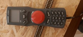

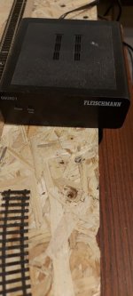

nein ich habe keine Zentrale außer die Multimaus von Fleischmann 680801.
Um die Weichenzungen in die richtige Stellung zu bringen muss man diese erst justieren. Das macht man dann über den Decoder direkt.

Wenn ich einen Lokprogrammer nutzen möchte. Wie funktioniert das denn so? Das läuft ja dann sicherlich übern pc oder?
Wie kommen dann die eingestellten daten auf den decoder?
