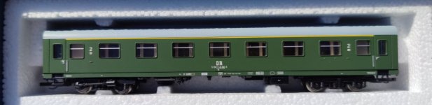

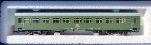

mein Modernisierungswagenset ist eingetroffen.
Hier kommen die ersten Bilder.
Nun ist mein Modernisierungswageneilzug komplett.
Viele Grüße!
TTFrank

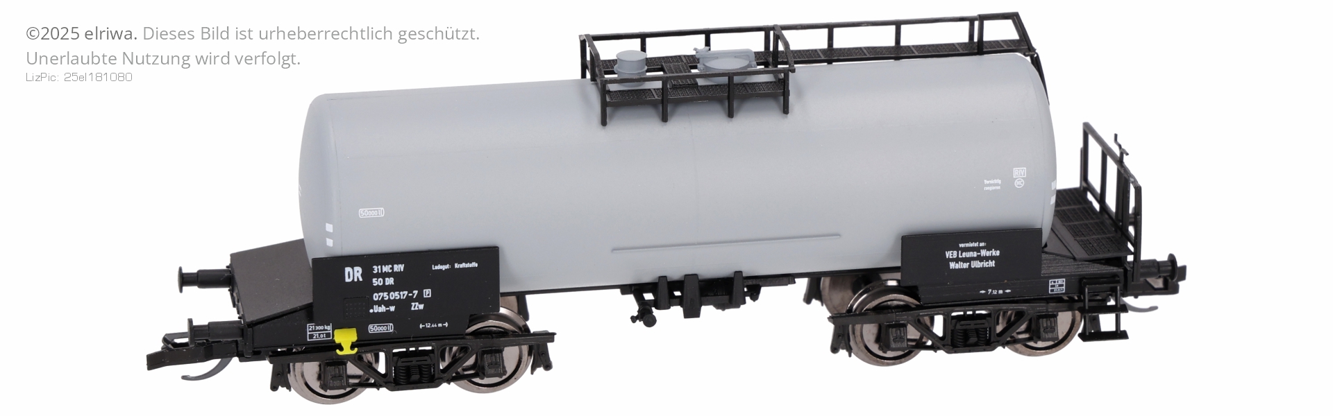

Wieder zwei neue Exklusivmodelle:
Wahrscheinlich für Änderungen schon zu spät: Aber die Schreibweise bei den exklusiven Hädl-Modellen der "VEB Leunawerke" müsste m. E. korrekt "VEB Leuna-Werke" sein. Zumindest ist mir die aufgeführte Zusammenschreibung bisher noch nicht untergekommen.
