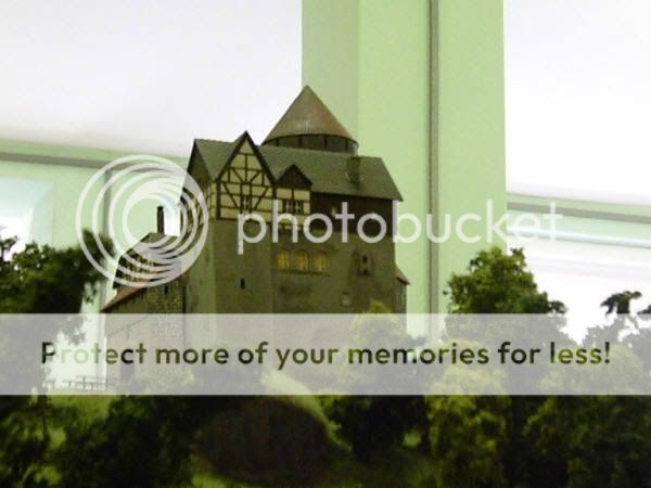

Auhagens Burg "Lauterstein" macht sich auf einem Berg nicht schlecht, ist aber für den Vordergrund zu klein. Sie kommt vom Riß her der Zeichnung aber recht nahe. Vielleicht ergänzt man sie nur ein wenig mit zum Park umgestalteter Vorburg und so was ...
Burg Lauterstein
Die habe ich mal auf eine Anlage gesetzt und mit Strahlern angestrahlt. Sieht nicht schlecht aus finde ich.
Hallo.
Ich habe Teile der Burg Lauterstein mit einem alten
Rathaus in Mischbauweise Karton und Plastik kombiniert. So entsteht der Eindruck das Schloss
wurde auf den Resten einer Burg aufgebaut wurde. Dazu kommt noch das Stadttor von Auhagen als Burgtor.
Gruß ATTB.
