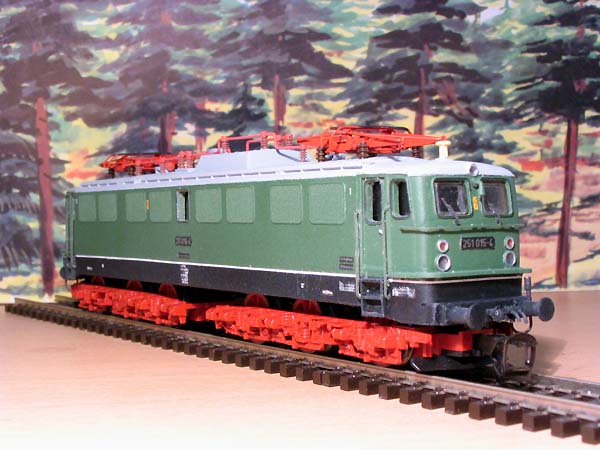

So, hier wäre dann meine fertige Lok Erstmal mit Fenstern analog Gützold-211):
Ein Vorteil hat der Spalt zwischen Drehgestellblenden und Gehäuse. Man sieht die Speichenräder schön. ;-)
