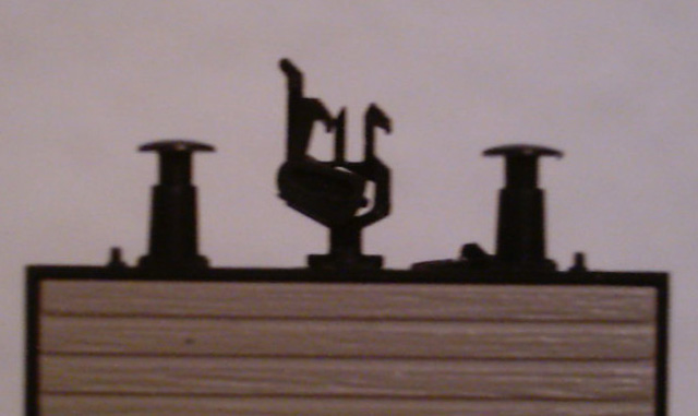

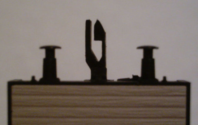

Das 'Auseinanderziehen' der Kupplungskulissen ist in verdeckten STellen eher 'harmlos', kann aber bei kurzen Wagen und schweren Zügen auch entgleisungen auslösen - Es tritt aber nur auf, wenn man die Kurzkupplungskulissen ohne Kurzkupplung betreibt. (Zur Zeit ist kurzkupplung aber in TT nur mit den beigeliegten starren Deichseln möglich, oder mit der N_Profi-Kupplung, eine echte TT-Kurzkupplung befindet sich aber in Arbeit, mit der wird es das Problem dann gar nicht mehr geben.)

:gruebel: Was bitte schoen ist eine Kurzkupplung??? Scheint wohl was Neues zu sein. Worin besteht der Unterschied zu herkoemmlichen Kupplungen, wie sie in unserer Startpackung waren??? :help: Muss ich beim Kauf unserer ersten Wagen da auf irgend etwas achten, oder ist der Unterschied auf einer Spielanlage eher nebensaechlich???

Ich glaubs erst, wenn ich sie hab. Bis dahin müssen wir halt mit dem alten leben und damit bis zum Erscheinen einer neuen trotzdem Spass aufkommt, sollte in der Anlagenplanung das alte Leiden Kupplung in Sachen Radien und Steigung, S-Kurven usw. schon berücksichtigt werden. Richtigerweise funktioniert die Kurzkupplung (bisher) nur richtig, wenn man beiliegende Steifkupplung an den entsprechenden Wagen benutzt. Doch auch neue Loks haben nun dieses System. und da mit Steifkupplung zu arbeiten, schränkt die Rangierfreude, Lokwechsel, Umsetzen, doch erheblich ein. Und für Kinderhände... Da knackt auch schnell mal was weg, wenn da ewig die Steifkupplung rein und raus soll. Irgendwann ist die Aufnahme dann auch ausgeleiert. Somit ist die Lok-Zugverbindung wohl doch besser mit der bisherigen Standardkupplung zu bewerkstelligen. und diese Verbindung zieht sich dann eben auch auseinander, wenn die Steigung zu dolle ist. Ich find, dass sieht echt nicht toll aus. Drum bau ich auf 3% zurück, weil noch geht das relativ einfach. Wenn die Geländegestaltung erst mal fertig ist, wirds ein größeres Unternehmen. Man will ja irgendwann auch mal fertig werden und dann zufrieden sein, meine ich als Oberbedenkenträger... :megacool:

Kurzkupplung bedeutet, daß die Wagen absolut eng, fast Puffer an Puffer fahren können und trotzdem absolut Steif verbunden sind. In Kurven würde das zu Problemen führen, deshalb steckt unter moderneren Modellen die Kupplungsaufnahme in einer 'Kulisse', im sogenannten 'Norm-Schacht'. Die Kulisse sorgt dann dafür,daß die Waggons im Bogen ein wenig auseinader-Gedrückt werden, gerade genug um Puffersalat zu vermeiden.
Das ist natürlich vor allem etwas für Modellbahner...... Allerdings werden die neuen Kupplungen wohl auch in Punkto 'Verbindungssicherheit' und leichtes ein und auskuppeln den Spielspaß durchaus erhöhen. (Auch die vorgesehene Trennung durch einen simplen über die Waggons gehaltenen Magneten an beliebiger Stelle der Anlage) wird einigen Spielspaß bringen. Allerdings muß Euch das zur Zeit nicht wirklich kümmern
Die Umstellung auf 'Kurzkupplung' erfolgte in HO während der 80er Jahre und wurde von Tillig in TT dann Anfang der 90er begonnen. Neuere Tillig-Modelle haben fast alle bereits eine Kulisse bzw eine NEM-Aufnahme, so daß man zwischen den Kupplungssystemen umsteigen kann. Ältere Tillig und BTTB-Konstruktionen (die mit dem Schlitz in der Pufferbohle) kann man heute schon mit KKK nachrüsten (ausnahme sind leider viele Lokomotiven) Aber wenn eine Tillig-eigene Kurzkupplung kommt wird es für den großteil aller Modelle wohl doch recht preiswerte und einfache Umrüst-möglichkeiten geben.
Ich habe Kurzkupplung eigentlich nur erwähnt, weil das vorab beschriebene häßliche auseinanderziehen nur auftritt, solange Waggons mit Kurzkupplungskulisse ohne Kurzkupplung gefahren werden und ansonsten im Normalfall harmlos ist.
