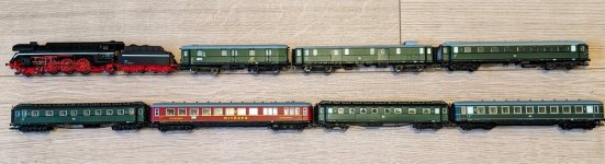

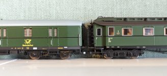

Da du in der Richtung gefragt hattest - Habe mir heute mal ein paar zu den Epoche 3 Preußen passende Wagen rausgesucht und selbige mit den Wagen gekuppelt. Die Übergänge sind wie ich finde optisch sehr gut.
Dazu noch ein auf die Schnelle zusammengestellter Zug, wie er so durchaus unterwegs gewesen sein könnte. Dazu kommt bei mir noch ein 2. Klasse Kroner Hecht und der von Tillig angekündigte B4ü. Der 2. Klasse Schürzenwagen ist als Alternative auch noch durch den B4ü Eilzugwagen zu tauschen. Geht also einiges in Sachen Zug Bildung mit dem bisher angebotenem.
Leider ist einiges davon zur Zeit nicht kaufbar. Glücklich, wer seinerzeit gekauft hat.

@Bandi 60: Einen D-Zug ab Ende der 1950er / Anfang der 1960er Jahre kannst du auch um den ersten DR-Neubau-Reisezugwagen ergänzen.
Gemeint ist der Lowa E5 Mitteleinstiegswagen. Die waren zwar für andere Zwecke konzipiert, liefen aber auf Grund des überall vorhandenen Wagenmangels auch in Schnellzügen. Würde es die Mod-Wagen in TT auch mit Schürze geben (so wurden ja die ersten Modernisierungs-Wagen ab 1961 in Serie gebaut), wären das auch Kandidaten für so einen bunt zusammengewürfelten Zug.
Schürze oder nicht Schürze entschied sich bei den Mod-Wagen nach dem Spenderfahrzeug und hat nichts mit dem Baujahr zu tun. Bei den späteren Komplettneubauten gab es dann natürlich keine Schürze.
Hallo Rekodampfer,
bei einem nur aus insgesamt 7 Wagen bestehenden D-Zug sind 3 "Sonderwagen" ( Post-, Gepäck- und Speisewagen) doch etwas viel des Guten.
Ich würde entweder noch 3 bis 5 weitere Schnellzugwagen (wenn möglich) hinzufügen, oder vielleicht von den Sonderwagen einen entfernen.
Ist nur meine Meinung.
Grypsi

@Grypsi
Wie gesagt, der Zug war nur mal auf die Schnelle mit den Wagen zusammen gestellt, welche ich mal eben zum Vergleich mit den neuen preußischen Schnellzugwagen rausgesucht hatte.
Ich schrieb ja, daß da mit dem Kroner Hecht und dem angekündigten B4ü noch mindestens 2 weitere Sitzwagen dazukommen.
So wie geplant kommt der Zug dann auf 10 Wagen.
mach mal so, es wird ein sehenswerter Modellbahn-Zug im Sinne der Meyer'schen Fotos,
wobei mir schon ein Modellzug mit acht 4achs.-Wagen auf der Anlage als "überlang" erscheint;
auch die Zuglänge hat was mit dem scale-Effekt zu tun
mfg
fp
