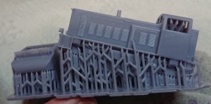

So, ich habe mich weiter mit dem 3D-Druck und meinem Drucker Anycubic Photon beschäftigt. Mir ging es in erster Linie um den Kopf. Die anderen beiden unfertigen Projekte haben die Druckzeit nicht großartig verlängert und dienten mir zum Test von Wandstärken und Minimalgrößen von Details und wo noch Stützen plaziert werden müssen.
Verzogene Details sind beim Trocknen wieder gerade geworden. Ich lass die Teile noch etwas weiter trocknen, bevor gehärtet wird.

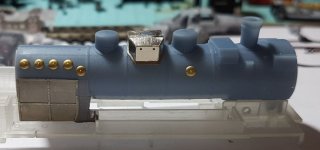

Allerdings würde ich noch ein paar mehr Details auf den Kessel setzen. Die Speisedome und die Esse beispielsweise erhalten gedruckt den perfekten Übergang zum Kessel, wie ich finde.

@Svies, danke, ich befolge schon deinen Rat erst ausreichend trocknen lassen und dann härten und natürlich ohne Support.
Ich finde das ausgesprochen gut, mit dem nackigen Kessel. Selbst die Kesselringe mach ich lieber selbst drauf. Also wenn man dann doch irgendwas schleifen muss, is da immer was im Wege.
Und das mit dem 'Übergang zu Kessel' liegt genauso gut an der Ausführung der Aufbauten. Wenn man das ordentlich macht (von mir aus auch gedruckt), passt das schon.
@Carsten @mr.doublet
Wie leer und/oder dünnwandig is denn so ein Kessel?
Ich weiß natürlich nich, wie das in real aussieht, aber an dem von dir gezeigten Kessel würde ich die 'Naht' leicht rechts vom Kesselscheitel bearbeiten. Ich bleibe erstmal dabei und mache die 'Anbauteile' ordentlich.
Aber 1mm Wandstärke klingt gut.
