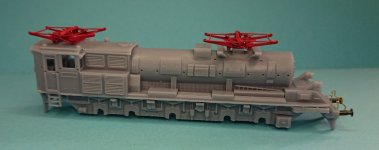

Erster Druck der Umformerlok E88/E1082. Im Fahrwerksbereich fehlten ein paar Stützen, sodaß ich nochmal 9,5h drucken muss. Das Fahrwerk war nicht verwendbar. Bei der Länge und dem geringen Innenmaß zwischen den Außenrahmen kommt nur ein Standmodell infrage. Für einen besseren Eindruck habe ich mal schnell ein paar Details angebracht.
Edit: die stl-Datei stammt nicht von mir - ich habe sie nur auf TT skaliert

Wie kommt man denn zu so einer Auswahl eines Vorbildes?
Technisch und optisch ein Augenschmaus, ist die Umsetzung in ein fahrendes Modell aber sicher eine Herausforderung.
Wie klein darf denn der Mindestradius sein, wenn das Modell fahren soll?

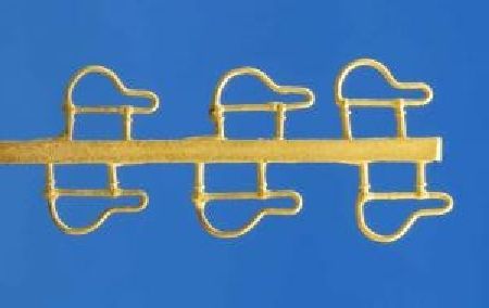

Woher bekommt man die Bremsschlauchattrappen? Danke.

Sehr schöne Arbeit!! Wahnsinn! Und wahnsinns Vorbild. Is der "Kessel" wirklich nur ein optische Gag?
Das Fahrwerk betreffend würde ich einfach behaupten, dass es die Maße der BR95 nich sonderlich übertrifft. Also das mit dem "Standmodell" würde ich so nich auf mir sitzen lassen ...

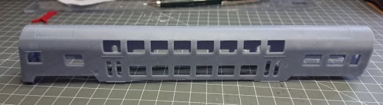

So, ich habe mir mal die Zeit genommen den Doppelstocksteuerwagen DABuzfa760 im Ganzen zu drucken.
Schichtstärke 0,02mm 17h22min Druckzeit.
Ich bin zufrieden, das der Druck erfolgreich war, die Oberflächen sind nicht ganz optimal. Aufgrund der Größe habe ich das Modell diagonal auf der Druckplatte positioniert und dann noch in Z-Achse schräg gestellt um es in den möglichen Bauraum einzupassen.
Die x/y-Auflösung ist leider zu grob, sodass es vertikal immer kleine Stufen gibt - hätte ich wohl doch mehr Geld in die Hand nehmen sollen und den neuen 8K Drucker kaufen.
Nächster Versuch wird dann sein, ein geteiltes Gehäuse in einer optimalen Ausrichtung zu drucken.

Für die von dir aufgeführten "Schwächen" des Drucks sieht das hier gezeigte Gehäuse aber immer noch richtig gut aus! Gefällt mir richtig gut Carsten. Auch die Umsetzung der Schürze sieht richtig bullig aus, toll!
Ich schließe mich an.
Ein schöner Druck.
Die Schwierigkeit dabei ist ja auch die Formstabilität der Seitenwände bei dieser Länge.
Das scheint Dir sehr gut gelungen zu sein. RESPEKT.
