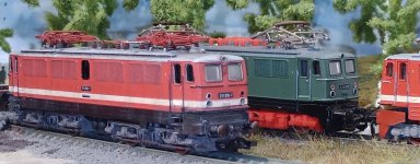

Ich hätte noch einen Vorschlag zur farblichen Aufwertung.
Wenn du die Drehgestellblenden wie auf dem Foto farblich behandelst, sieht sie noch ein bischen besser aus. Die Drehgestelle wirken etwas tiefer.
@V180-Oli,
guter Tipp, wird natürlich heut noch nachgeholt!:fasziniert:
Danke dafür
Grüße Neo
Hi neo,
eventuell auch die Räder noch grau lackieren. Meines Wissens waren die nur bei den grünen 242 mit roten Drehgestellen rot. Sonst grau.
MfG Simon
jaaaaaa Simon,
da hat der Fehlerteufel zugeschlagen! Hatte mir aus Moba-shop Sebnitz extra neue bestellt und...... Mist falsche Farbe! :argh:
Ich hatte gehofft fällt keinem auf,:applaus::respekt: ...du hast mich ertappt!
Wird natürlich nochmal geändert! Sch...nochmal lackieren!
