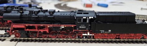

Da ich vom Modell überzeugt bin und mein Geburtstag vor der Tür steht, hat sich eine zweite Ep.IV Maschine zu mir verirrt.

Mit den Pufferringen und weiß umrandeten Nummernschildern schaut das auch gut aus.
Und zufällig sind's die beiden Maschinen, die als einzige bis heute überlebt haben. Nur daß die in Schwarzenberg stehende 3049 heute mit dem 31er Preußentender gekuppelt ist.
Leider ist keine mehr betriebsfähig.
