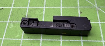

Ich hoffe mal, das da genügend Platz in den Wasserkästen ist.
Leider nicht, die sind aus Vollmaterial. Anbei das Foto. Du müsstest es abgießen und gegen schwereres Material austauschen.
Die Aussparung ist für die Elektronik der Triebwerksbeleuchtung.
Grüße Bernd
Edit: die Schraube unter dem Kessel vorn sitzt sehr stramm!
