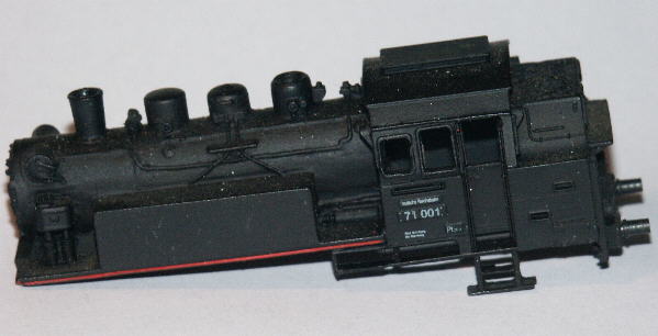

BR106 von Klose
definitiv gab es auf jedenfall für kurze Zeit die BR 71 von Miki/Klose.
Ich habe mein Modell im Oktober 1997 gekauft.
Einerseits ist diese Maschine eine Bereicherung meines Fahrzeugparks gewesen, andererseits gab es doch einige Unzulänglichkeiten.
Das Bild zeigt nur das Gehäuse der Lok, da sie im Moment zerlegt in einer Kiste ihr Dasein fristen muß, der Grund hierfür ist das für den Rahmen verwendete Material, das mit der Zeit brüchig wurde und sich leider nur sehr schwer bis garnicht kleben läßt.
Zum Fahrverhalten kann ich hier nur soviel sagen,daß das Modell in die Kategorie der "Rennsemmeln "fällt.
Etwas wackeln ist auch dabei, was aber dem recht kurzen festen Achsstand geschuldet ist.
Ich habe jetzt irgendwann vor das Modell zu rekonstruieren, das wird wohl eine Neuanfertigung des Rahmens werden, sowie das Gehäuse zu überarbeiten.
Sollte Interesse bestehen werde ich dann gerne Bilder zur Verfügung stellen.
Frank

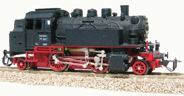

Guten Abend,
auch ich habe mein Modell Ende der 90er Jahre erworben. Allerdings gehörte mehr Glück als Verstand dazu, da nur ein äußerst geringer Prozentsatz der Händler sich diese Modelle in die Regale holte. Wie es seinerzeit mit der Verfügbarkeit bzw. Liefer- oder Bestellfrist war, kann ich nicht sagen. Ich hatte meine auf einer Potsdamer Tauschbörse von einem Händler gekauft.
Das Gehäuse ist ein entsprechend umgearbeiteter Abguß von Tillig/BTTB-Gehäusen. Das Fahrgestell ist eine Eigenkonstruktion von Klose, das vom Prinzip gar nicht mal so schlecht ist, es kam wohl aufgrund der Kleinserienherstellung zu einer gewissen Streuung in der Produktion. Etwas ungünstig empfinde ich die Anbringung der Laufachsgestelle, die dem Triebwerk stark hinterher- bzw. vorrauswackeln. Auch der optische Eindruck des Fahrwerks ist nicht so sehr am Vorbild orientiert, der Rahmen ist im wesentlichen ein roter Kasten. Erfeulich nur, daß die angetriebenen Achsen weitgehend vorbildgerechten Durchmesser haben. Das Gestänge ist filigran aus Ätzteilen zusammengesetzt, störend fällt lediglich die relativ zu lange Schwinge auf, so daß die Schwingenstange nach vorne unten zeigt, was den Gesamteindruck nicht unwesentlich stört.
Laufeigenschaften: Bei mir steht das Modell fast auschließlich in der Vitrine. Da das Modell sehr leicht ist, fällt die Zugkraft entsprechend gering aus. Mehr als 3 zweiachsige Wagen der neuesten Generation (Metallachslager und -radscheiben) möchte ich ihm in der Ebene nicht zutrauen. Gerade habe ich das Modell noch einmal auf die Teststrecke gestellt: Die Laufeigenschaften hatte ich schlechter in Erinnerung, ein leichtes Schlingern ist zu beobachten, bei meinem Modell eigentlich erträglich. Mit einem Halbwellen-Titan-Trafo sind auch, zumindest bei Leerfahrt, befriedigende Langsamfahreigenschaften erkennbar. Allerdings sollte der Trafo nicht über "halbe Füllung" aufgedreht werden, da sonst der ICE Konkurrenz bekommt.
Fazit: Bereicherung für Tenderlokfans, für harten täglichen Betriebseinsatz wohl weniger geeignet.
Zu beachten ist auch der Einsatz beim Vorbild, der bei der DB in Süddeutschland 1955 endete. Insgeamt gab es nur 6 Maschinen, die zuletzt in Kaiserslautern und Landau, vorher von 1944 bis 1952 in Nürnberg beheimatet waren. In der DDR hat es diese BR definitiv nicht gegeben.
Und hier ist das Bild:
Ich danke allen für die schnellen Antworten!
Vom Fahrverhalten kann man also sagen, wie das Orginal. Nur schade, das es eine so geringe Zugkraft hat. Aber so wie ich es mitbekommen habe gibt es dieses Modell nicht mehr zu kaufen! :nein:
thomask
