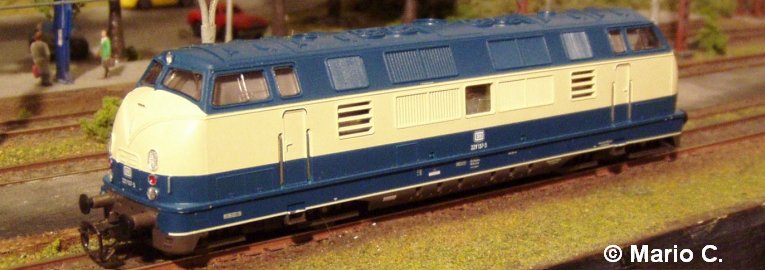

Hallo
Ja, die alten BTTB und sogar Zeuke Gehäuse passen auf das neue Fahrwerk !
Siehe hier :
Mario
