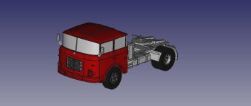

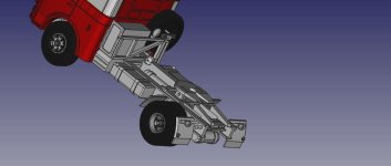

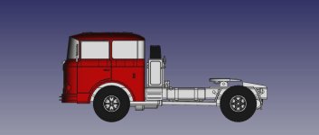

Mein Skoda 706 RT, oder dessen Karikatur ;), ist fertig.
Skoda 706 RT.jpgSkoda 706 RT 2.jpgSkoda 706 RT 3.jpgSkoda 706 RT 4.jpgSkoda 706 RT 5.jpg
Die SZM ist eine Mischung aus dem Permot H0 Modell, einer recht gut aufgelösten Skizze und diversen Vorbildfotos. Die Spiegel sind free lance, die müssten eigentlich an die A-Säule, aber das ist technisch nicht machbar. Die Scheiben möchte ich drucken. Für den RT waren der Einfüllstutzen für den Kühler unter der Frontscheibe und die Trilexfelgen charakteristisch, beide habe ich umgesetzt.

Im weitesten Sinne ist das die von mir umgesetzte Variante. Wobei meine Konstruktion eher dem Prefo H0 Modell, als dem Vorbild ähnelt. Selbiges hat die selben Mankos, wie meine Konstruktion.
@Berthie
Deshalb steht da Karikatur. Wie weiter zurückliegend bereits geschrieben, ist hier die Grenze des für mich machbaren erreicht. Ich bin dem Prefo Gehäuse recht nahe gekommen, damit kann ich leben. Änderungen sind nicht geplant und auch nicht mehr machbar.
Die diversen Fehler sind mir durchaus bekannt. Bei der Konstruktion eines Modells beschäftigt man sich wesentlich mehr mit dem Vorbild, als der oberflächliche Betrachter meinen mag. ;)
Wie ebenfalls bereits geschrieben, ist für Freecad bzw. für mein Wissen über die Möglichkeiten von Freecad, hier nicht mehr erreichbar. Nur mal als Beispiel, diverse Fehlschläge eingerechnet, stecken circa zehn Stunden Arbeitszeit alleine im durchaus verbesserungswürdigen Dach.
Mir war wichtig, eine Ähnlichkeit zum Prefo H0 Modell zu erreichen, um ein bestimmtes (Kult)Modell umzusetzen, was ich durchaus erreicht habe. Man könnte sagen, eine "Fingerübung" für ein künftiges Projekt.

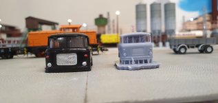

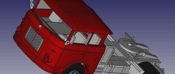

Hier mal ein kürzlich probeweise erstelltes Gehäuse.
...das ist O.K., Danilo, nur hab ich auch das H0- und auch das N-Modell (Prefo) beide anders in Erinnerung - und das Vorbildfoto scheint mit Recht zu geben... :nixweiss:
P.S. das N-Modell müsste hier noch irgendwo rum schwirren ;)
Hier mal der direkte Vergleich Prefo gegen meine Version.
Den Mittelsteg muß man sich bei meinem Führerhaus dazudenken, der wird Teil der Frontscheibe.
Wie gesagt, hier wurden mir meine Grenzen aufgezeigt. Mit einer anderen Software und mehr Übung ist durchaus mehr drin. Ich war beim Gehäuse mehrmals kurz davor, das Modell aufzugeben.
@Berthie
Das H0 Modell von Prefo darfst du nicht als Referenz nehmen. Das ist vom Vorbild weit entfernt. Alleine die seitlichen Fenster müssten schräg nach innen stehen, hier hatte man beim Formenbau anscheinend Probleme.
Das Führerhaus besitzt quasi nur gewölbte Flächen. Sämtliche umzusetzen war mir unmöglich.
