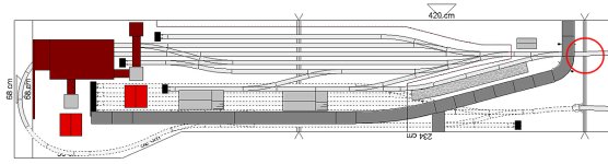

Eingangs hatte ich geschrieben, dass ich die Anlage eventuell auch für Fotos und Videos nutzen möchte. Da würden natürlich die kleinen Radien arg einschränken. Rechts neben der Anlage wäre noch Platz, der allerdings nicht verstellt werden kann. Also werde ich in den rechten Tunnel zwei Weichen bauen, an die man temporär einen größeren Bogen andocken kann.
Zudem sind die Gleisanlagen (bis auf die Scharade bzgl. des Wagentauschs) auf den beiden linken Segmenten durchaus modultauglich. Über ein einfaches Adapterbett wären diese problemlos an Standardmodule anschließbar. In wie weit Interesse an so einer Betriebsstelle besteht :nixweiss: - ich werde mal die Gleisversorgung trennbar planen, so dass von der lokalen Zentralen bei Bedarf nur geschaltet und durch eine externe Zentrale gefahren werden kann.

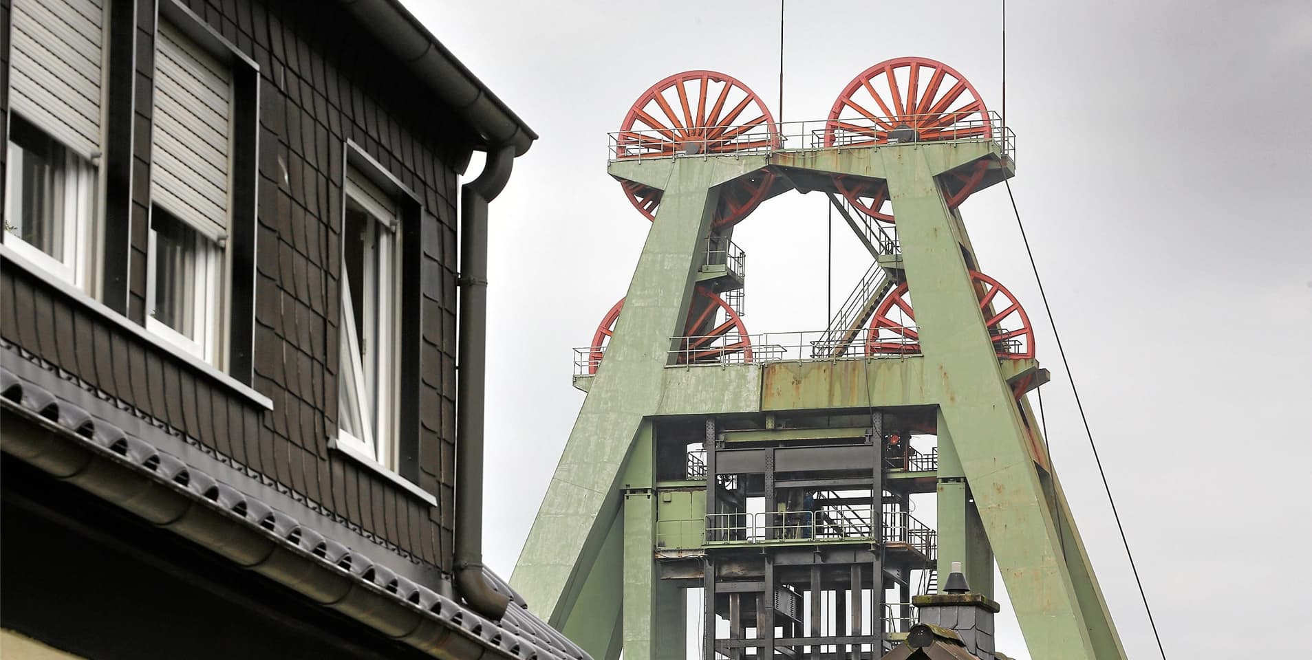

Hier kann man das von @ateshci verlinkte Bauwerk noch näher betrachten:
Man sieht, daß die Förderseile auch durch das Dach geführt werden können, so auch bei dem benachbarten Schacht:
Fördergerüste
Beachtlich die Anzahl der Schächte in diesem Gebiet:
und praktischerweise führen die Seile aus der Giebelwand des
Gibt es auch anders. Da sind dann Hutzen auf dem Dach des Maschinenhauses. Z.B. Röhrigschacht in Wettelrode.
Hier könnt Ihr ein Beispiel mit ziemlich steilem Seilabgang zum Maschinenhaus sehen.
Das Fördermaschinenhaus ist ganz offensichtlich nicht mit auf dem Bild, sondern muß sich weiter rechts befinden, hinter den Bäumen. Seile sind auch keine mehr da. Das langgestreckte Gebäude oben ist die Hängebank, wohl auch mit Wagenumlauf am überstehenden Ende. Dort führten die Förderseile bestimmt nicht hin. Sorry.

Der ganzen Diskussion kannst Du aus dem Weg gehen, indem Du das Fördergerüst fortläßt und aus dem turmartigen Gebäude einen Förderturm kreierst! Da befindet sich der Antrieb zur Förderung direkt im Turmkopf, oft sogar direkt über dem Schacht. Wurde im Ausland oft eingesetzt, gab / gibt es aber auch in Deutschland. (Ich meine damit aber nicht die sogenannten Malakow-Türme.)
Bezüglich der Winkel und Kräfte sehe ich das so: Wenn die Stütze die Winkelhalbierende zwischen den senkrecht wirkenden Kräften und der Zugrichtung des Seils ist - zumindest so halbwegs - dürfte das Kontrukt sicher funktionieren. Im Grunde ist so ein Fördergerüst auch nur ein Kran. Ein großer Winkel der Stützen wird eher seine Ursache im Schutz des Schachtes (Wegleiten der dynamischen Kräfte) und einer einfacheren Stabilisierung des hohen Schwerpunktes haben.
Du willtst doch aber sicherlich nicht die Fördermaschine aus ihrer Verankerung oder die Förderscheibe nach oben aus ihrem Lager reißen lassen, oder? Gerade im Kohlebergbau hängt da ordentlich 'was dran - einschließlich der langen, schweren Seile und dem Unterseil.

Also ich komme irgendwie nicht mit den Radien und der Breite der Anlage mit.....
Hast Du für die Steigung links in der sehr engen Kurve mal einen Testkreis aufgebaut?
Kannst nun mal was zu den Werten für Radius und Steigung sagen? Laut letzter Zeichnung kann das nur um die 267er mit ca. 4% Steigung sein, oder?
Genau. Davon ist schon seit Anfang an die Rede. Wie gesagt, Steigung ist getestet und hat reichlich Spiel. Einzig der Radius bedarf noch einer Praxisprüfung. Wobei ich beim geplanten Rollmaterial eigentlich nur potentielle Probleme bei den Kupplungskulissen sehe.
