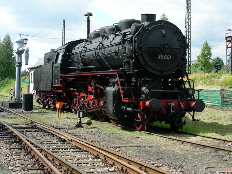

Hallo Jay,
das schaut doch schon sehr gut aus, aber schau dir doch mal die Lage der Luft und Speißepumpe an, bin der Meinung, dass die tiefe Montage der Pumpen erst später durchgeführt wurde. Hier ein Bild der BR43 die an dieser Stelle sehr ähnlich der 44er Ep.II sein sollte klick
meint der Meininger
Und weiter gehts mit der 44er.
Hab die Pumpen nach oben verlegt, die Leitungen darauf angepasst und den Umlauf verschlossen...

hab heute mal ne ÜK 86er in Epoche 2 umbeschriftet. Seht selbst.
@ per
ich habe die Pumpen abgezogen, den oberen Haltebolzen abgeschnitten und mit dem unteren Haltebolzen in dem oberen Loch befestigt. Danach noch die Leitungen angepasst und dann nachlackiert.
