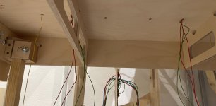

So, da ist die Anlage wieder in Einzelteile zerlegt. Das Ziel ist der Kreis, bis zum Ende des Jahres. Mal schauen wie ich Zeit finde.
Die Module für den SBHF stehen, jetzt kann es losgehen. Zufahrt links ist fertig, rechts braucht es noch ein paar Kleineisen, aber dann....
Grüße
Long John

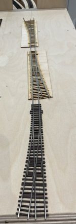

Moin Moin.
Ich hab gestern mal meine Weichen mit dem Kühngleis verheiratet. Das mit den Schienenverbindern und den Aussparungen am Schwellenrost funktioniert super. Was ich etwas doof finde, dass es an dem Kühn Flexgleis keine Aussparungen für die Verbinder gibt. Ohne das Profil nach oben zu drücken geht es nicht. Also hab ich die ersten zwei Schwellen abgeschnitten (sind immer Paarweise). Dann muss das Schienenprofil auf einer Seite wieder etwas gekürzt werden, um auf den richtigen Abstand der Schwellen zu kommen. Die Schienenverbinder müssen jetzt noch um 1mm gekürzt werden, damit sie passen und die Profile dicht aneinander liegen. Da sich ein Profil im Flexgleis frei verschieben lässt, kann das längere der Weiche in das Schwellenband des Flexgleises eingefädelt werden. Somit sind die Schienenstöße versetzt zueinander.
Da die Profile noch nicht mit den Schwellen verklebt sind, können die Weichen mittels Schwellenrost sehr gut ausgerichtet werden. Ein weiterer Vorteil, man kann die Stellen an denen die Bohrungen für die Einspeisung und den Stelldraht hin müssen leicht markieren.
Ob ich mit dem Flexgleis weiter mache wird sich noch zeigen. Die Schablone für das gerade Gleis, mit Code 70 Profilen ist mittlerweile auch angefertigt und die passenden Platinen gefräst.
Mal schauen wie es weiter geht?!
Grüße
Long John

Dafür gibt es bei Kühn für das Flexgleis die Endstücken als Zubehör.
:confused: dann habe ich das wohl verwechselt mit dem Vorbild vom Piko A-Gleis, sorry
Täuscht die Perspektive auf dem ersten Bild (IMG_6908), oder ist die Schienenkopfbreite
zwischen dem Kuehn-Gleis und Deinem Schienenprofil nicht 100%ig identisch?
Die Kuehn-Profile erscheinen mir etwas schmaler.
Ich hab die Profile mal nachgemessen und siehe da, sie sind unterschiedlich!
Ich hab allerdings noch nicht herausgefunden, welchen Code die Firma Kühn verwendet. Code 70 ist es auf alle Fälle nicht.
Hier mal zum Vergleich:
Code 70 Kopf 0,78, Fuß 1,72, Höhe 1,78
Kühn Kopf 0,68, Fuß 1,52, Höhe 1,88
Long John
Edit: und ich hab mich gewundert, warum sich das Profil so leicht verschieben lässt und es im Schwellenband hin und her kippelt.

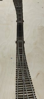

Und wieder ein kleiner Schritt!
Das Kühngleis hab ich noch nicht verwendet. Für die Gleisstücke kam jetzt Tillig Schwellenband mit Code 70 Profilen zum Einsatz.
Zwei Weichen sitzen und Lametta ist auch schon dran.
Grüße
Long John
