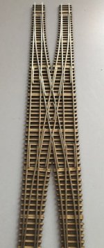

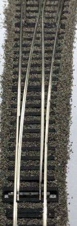

Bahnhof Neustadt (Sachsen) und seine Module drum herum.
Ist zwar ein bisschen gefummel, würde aber mit Code 70 und 83 noch funktionieren!
Ob man es allerdings benötigt?

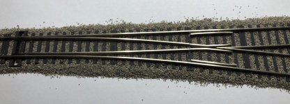

Schaut gut aus!
Wie bekommst Du die "Nasen" an die Backenschienen? Und aus welchem Material sind diese?
Ich hatte es mit löten und Messing versucht, hat aber nie wirklich gehalten.
(Oder habe ich was überlesen - dann sorry)
Grüße, Torsten
@TSausM Überlesen hast du es nicht. Ich teste noch was alles so geht.
Den 0,6mm Draht hab ich an die Zunge gelötet. Hält ganz gut, verbiege eher die Zunge als das er sich wieder löst.

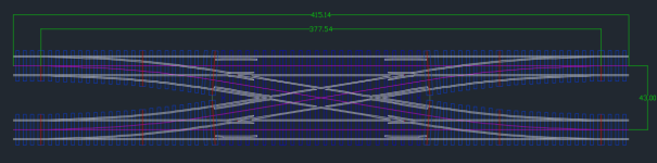

Die Zeichnung für den Hosenträger ist fertig und geht morgen an die Fräse.
Hier nochmal ein Bild der Zeichnung mit den Abmessungen bei 43mm Gleisabstand und verkürzten Weichen.

Ach komm - von unten ein Loch mit 0,25mm gebohrt und dann M0,3 reingeschnitten und Lötzinn nur noch als Schraubensicherungslack…
Fertich! :wiejetzt:
Na aber wirklich. Er stellt sich aber auch an. :totlach:

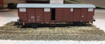

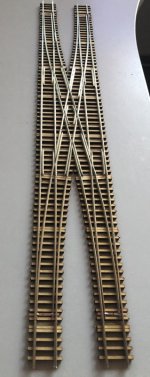

@BR 53 0001 Radsatztauglich wären sie, da das Teil mit Code 83 Profil (Tillig) gebaut ist.
Kleineisen kommen da vorerst keine dran. Lackier mal die Schwellen und das Profil und dir fällt es nicht mehr auf. Bilder von lackierten Weichen sind weiter vorn. Ich hab mit Filigran und brünierten Schienen gebaut, da siehst du auch keine Kleineisen mehr. Wen du natürlich Nahaufnahmen machen möchtest……

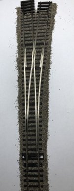

Heute Abend war mal wieder etwas Zeit, nachdem ich den Vatertag mit dem FDL, Frau und Hund in vollen Zügen genossen hab.
Die Schwellenroste und die Weichenteile zur DGV sind fertig.

Diese Weichen, diese Doppelgleisverbindung sehen einfach so unfassbar genial aus, dass ich hier wiederholt vorbeischaue, einfach um sie mir immer wieder und wieder anzuschauen. Wunderbarer Modellbau!
Das wird ja immer schöner!

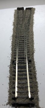

Normalerweise hab ich für das befeulen der Herzstücke immer die Pointbuildingtools von Fast Track genutzt. Die werden auch richtig schön und passen auch. Aber, mir haben die Teile für die Herzstücke an der DGV gefehlt (anderer Winkel). Also musste eine Lösung her, wie ich die Dinger am besten und einfachsten erstellt bekomme.
Schnell was in CAD gezeichnet, gefräst und getestet.
Kann sich sehen lassen, und wird in Zukunft immer so gemacht.
Links die Weiche mit FT Herzstück und die eigenen…
3 Bild Herzstück der DGV
