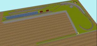

Auf der schönen langen Seite könnte man aber auch einfach nur einen Bahnhof darstellen. Wie ich am Anfang auch lernen musste, weniger ist oft mehr. Sowas ginge auch (Vorbild Putlitz - zu finden in der MIBA "Kleine Bahn nach Plan"). Wo die Tunnelportale stehen, könnte eine Art Kulisse beginnen. Es muss nicht zwingend ein Tunnel sein.
Sehr gut, gefällt mir auch viel besser. Ich hatte auch schon überlegt, dass auf dem langen Schenkel sehr gut ein Keilbahnhof, wo sich die Strecke von links kommend in zwei Strecken aufteilt.

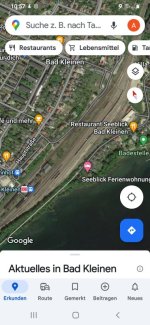

Schöne Planung. Wäre für mich mal wieder eine übliche Standard Anlage. Weit weg von dem was @bert84 am Anfang wollte. Er möchte eine 2 Gleisige Strecke mit Ganzzügen und Güterbahnhof. Leider habe ich kein Planungsprogram. So würde ich aus Madas #131 Vorschlag linke Seite aus der Kurve nach oben in den Güterbahnhof fahren der sich bis zum Personenbahof zieht und dort mit einbinden. So wäre meine Idee. Diese Variante sieht man offt auf Modulanlagen. Bw muss jeder selber wissen wie groß er es macht und überhaupt eines macht.
So Ähnlich wie Bad Kleinen z.B.

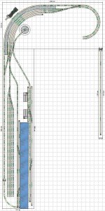

Ok, also die Personenzüge bilden nur ein Grundrauschen und der Fokos liegt auf dem Rangieren. Randbemerkung: eine zweigleisige Strecke auf dem schmalen Schenkel geht auf 75cm nicht. Diese Ausfahrt kann nur eingleisig sein. Ich würde den Personenbahnhof erst mal auf ein Minimum reduzieren und für den Güterverkehr nur Übergabe-/Umfahrgleise vorsehen. Problem bei der gezeigten Anordnung: am Anfang und am Ende der Gleise müssen gerade Bereiche zum Kuppeln vorgesehen sein. Die rechte Bahnhofsausfahrt könnte man zweigleisig gestalten, muss aber nicht.
In der Unterwelt würde ich je eine Wendeschleife mit 4-5 Abstellungen (vornehmlich für die Personenzüge) vorschlagen. Wenn der Platz nicht reicht, könnte man die Wendeschleifen in separate Ebenen legen und hätte jeweils die komplette Plattenfläche pro Schattenbahnhof.
Als Industrieanschluss habe ich einen Hafen gewählt. Dieser kann beliebig mit Lagerhäusern und verschiedenen Kaianlagen bestückt werden. Die Gleise sind für zwei Hafenbecken, wobei nur eins dargestellt wird. Richtung Bahnhof gibt es ein zentrales Ausziehgleis, über das der Güterbahnhof erreicht wird. Ein BW ließe sich auch integrieren. Einen Lokschuppen würde ich nur für die Rangierloks des Hafens bauen. Die Gastloks werden nur versorgt und verlassen mit dem nächsten Güterzug das BW wieder. Der dicke Schenkel könnte nun einige Zentimeter schmaler werden.
Das einzelne Gleis an der rechten Seite, dient zum manuellen Zusammenstellen neuer Güterzüge. Nach meiner Spielerfahrung macht das Rangieren nur langfristig Spaß, wenn man immer wieder mit neuen eingehenden Güterzügen spielt. Man würde sozusagen einen im Güterbahnhof zusammengestellten Zug aus der Anlage ausfädeln und einen komplett neuen Zug wieder einfädeln. Vergleichbare Variationen in Schattenbahnhöfen vorzuhalten, frisst Geld ohne Ende und wird trotzdem langweilig.
Der Plan ist nur als Betriebskonzept und Machbarkeitsstudie zu verstehen.
