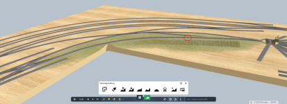

Das mit dem Ablaufhügel belomme ich nicht umgesetzt!
Naja das Wort Hügel nicht so ernst nehmen. Einfach mal auf Deiner Platte ein langes Stück Gleis hinlegen, dann aus Deiner Wagensammlung wahllos ein paar Wagen aussuchen und diese einzeln nacheinander aufs Gleis stellen. Dann das Gleis anheben und schauen ab wann sie losrollen. Der größten Wert der ermittelten Höhen nimmst Du dann als Maß für die "Hügel"-Höhe. Anbei mit einer Höhe von ca. 30mm (das sollte eigentlich reichen). Die beiden Geraden a 166m am Ende des Gleis liegen waagerecht. Am Anfang (od. kurz davor) dieser beiden Gerade müsste dann ein Entkuppler integriert werden (roter Kreis).
Aber wie gesagt deine Platte und da kannste machen, was Du möchtest.

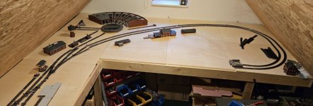

Habe mal fix das Gleis ausgelegt... Richtig zufrieden bin ich mit dem Güterteil nicht...
Habe mir zusätzlich überlegt, Links ein Gleis raus zuziehen um es in ein Waldstück laufen zu lassen, für die NVA-Panzerverladung....

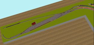

Ich werfe nochmal einen ganz klassischen Bahnhof ein. Links und rechts lassen sich sowohl im Güter- als auch im Personenbereich nach Belieben Gleise und Verladestellen/Bahnsteige anbauen. Eine Drehscheibe rechtsoben könnte man auch unterbringen, wenn es sein muss. Untenlinks das Armeegelände im Wald.
Gruss, iwii

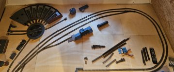

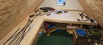

Alle guten Dinge sind Drei, in meinem Fall der 3. Anlauf.
Da ich im letzten Winter familiär ziemlich viel um die Ohren hatte und der Rest eines Jahres für andere Hobbies, Haus und Hof verplant ist, habe ich jetzt wider Zeit mich mich meinem Projekt zuzuwenden.
Kurz und bindig (sonst werde ich nie fertig) es wird doch die Gleisform mit der 8 mit 1/2-gleisiger Strecke, 3-gleisigem Bahnhof rechts und mehrgleisigem Rangierbahnhof links.
Der Bahnhof und das kleine BW haben die Seiten gewechselt.
Hierzu benötige ich bitte wieder eure Hilfe.
Anbei mal ein paar Bilder zum besseren Verständnis.

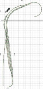

Bild 1 ist die Zeichnung bei der ich um eure Vorschläge bitte. Ich benötige an dieser Stelle einen Gleisplan.

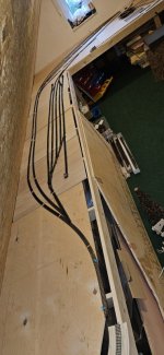

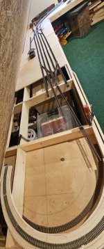

2 und 3 wie es auf der Anlage gerade aussieht.
Und Bild 4 die grobe gesamte Anlage.
Über eure Feedbacks würde ich mich sehr freuen.
Ich wünsche allen schon mal nen schönen Start ins Wochenende! 😉

Schön das du wieder da bist. Manchmal fehlt halt die Zeit fürs Hobby.
So sieht den Plan doch schon mal gut aus.
Möchtest du im Bhf keinen Hausbahnsteig machen? Wie sieht es mit abstellen von Personenzügen oder Triebwagen aus? Deine Personenzüge fahren mittig durch den Güterbahnhof? Ich hätte die Durchfahrt eher auf eine Seit gelegt.
Gruß aus Wismar Andreas
Danke. 😉
Ja, du sagst es. Und das ist der Vorteil an diesem Hobby, steht auf dem Dachboden und frisst kein Brot. 😁
Zum Bahnsteig lasse ich mich auch gern beraten. Dachte einen direkt vorm Bahnhof den Bahnsteig, dann das 1. Gleis, das den 2. Bahnsteig und dann das 2. und 3. Gleis.
Das mit der Durchfahrt ist auch richtig, sollte natürlich nicht mitten durch den Güterbahnhof laufen. Beide sollten aber links unten wieder zusammen auf ein Gleis kommen.
