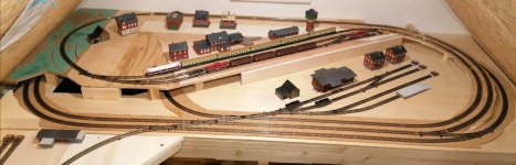

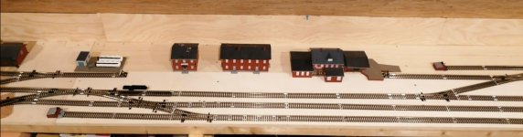

Ich hoffe euch geht es gut und ihr seid alle gesund und munter. Nach langer langer Abwesenheit und so einigen Stunden auf dem Dachboden, wollte ich einfach mal den Zwischenstand mitteilen und natürlich nach euer Meinung bezüglich Gleisplanung fragen. Gibt es eurer Meinung nach Dinge die ihr ändern würdet.
Grüße und danke für euer Feedback!
Ach ja, für alle die nicht noch mal alles von oben an lesen wollen: es handelt sich hier um eine analoge "Anlage" in L-Form mit den Schenkelmaßen 4,90m x 2,40m, bestehend aus 2 "Modulen" mit eigenem Fahrkreis.... Die Grundplatte 240x100 ist mit nem "Hundeknochen" ausgestattet. Würdet ihr es so lassen, die Alternative wäre eine Kehrschleife...

Moin aus Wismar

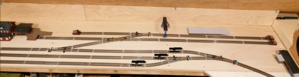

Die beiden Gleise die nur über die Dieseltankstelle zu erreichen sind würde ich anders einbinden. Oder was ist dein Gedanke da zu?
Moin Pille!
Nein, du hast absolut Recht. Macht keinen wirklichen Sinn, so auf's Abstellgleis zu fahren. Bin mit diesem Teil aber auch insgesamt unzufrieden... Bin für Vorschläge offen!!! Grüße aus Stralsund 😉
Ist das nun als gut oder schlecht zu verstehen?
Das kommt darauf an, was dein Ziel ist. Wenn es darum geht, die Züge einfach lange fahrend zu betrachten, kann man das machen. Will man an die Praxis angelehnten Fahrbetrieb, ist das eher nicht optimal. Aus meiner eigenen Vergangenheit vermute ich, dass die Rangiergleise recht schnell ein Schattendasein führen werden. Der Gleisplan läd irgendwie nicht dazu ein, Güterwagen zu- und abzuführen. Die Gefahr besteht, dass die Wagen eher unmotiviert hin- und hergeschoben werden. Am Ende werden die Gleise einfach als Parkplatz genutzt. Aber das kann bei dir auch anders sein. :nixweiss:
