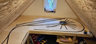

Habe anbei mal noch 2 Bilder eingestellt, wie ihr seht, habe ich auf 1-Gleisig "umgebaut" und den Bahnhof auch reduziert.
Ich bin von der Variante welche Madas mir Zur Verfügung gestellt hat aber auch nicht ganz weg, wenn man die 240x110 Platte etwas mehr mit einbringen würde... Könnte ich Rangierbahnhof/Güterverkehr und den Personenbahnhof nicht einfach tauschen?!

Vielleicht kam der Vorschlag auch schon, aber mach doch aus dem linken Güterteil einen Kopfbahnhof an dem evtl. die Güterzuge vorbeigeführt werden können oder die 2 gleisige Strecke kommt vom rechten Teil noch einmal vor dem Bahnhof entlang geführt und rechts kommt der Güterteil hin.

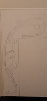

Ich find es toll du fängst 2 Gleisig an und bist jetzt bei einer Eingleisigen. Ich habe kein Programm deshalb nur eine wage Zeichnung für meine Grundidee. Güterbahnhof. und BW auf einer Seite und doch 2 Gleisig.
ich hoffe, dass ich hier nicht etwas anspreche, was nicht bereits besprochen wurde. Habe das Thema grob überflogen.
Ich habe mich speziell mit dem Güterbahnhof befaßt. Wenn die Strecke vom Bahnhof jetzt eingleisig in Richtung Güterbahnhof rausgeht, würde ich ernsthaft über ein Ausziehgleis im Güterbahnhof nachdenken, weil sonst für jede größere Rangieraktion das Streckengleis belegt wird. Güterbahnhöfe und deren Anschlüsse würde ich so aufbauen, dass man möglichst viel "von einer Seite" bedienen kann, auch wenn der Rangierspaß im Vordergrund stehen soll, wie ich gelesen habe.
Wäre auch machbar.
1-5 Rangiergleise (ob hier noch mehr Weichen reinsollten, nun ja)
6 hier könnten Güterzugbegleitwagen parken
7 hier könnte ein Triebwagen halten, der die Arbeiter zum Rangier-Bhf bringt
8 Wartegleis für "Strecken"-Loks
9 Ablaufhügel
10 Abstellgleis für Rangierloks eventuell mit kleinem Lokschuppen und/oder Dieseltankstelle
Danke @madas. Genauso stelle ich mir die Anlage vor. :applaus:
Bloß links vor dem Bogen muss noch eine Verbindung von innen nach außen. Man möchte ja in beiden Richtungen fahren können.
