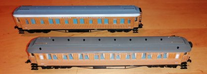

Vor ein paar Jahren sind mir zwei breitspurige Teakholzschnellzugwagen von Peresvet "zugelaufen". Die habe ich zu 6-achsigen, kontinentalen CIWL-Schlafwagen umgearbeitet.
- Grundmodelle 2400 von Peresvet
- 3 achsige Drehgestelle aus Ms ( Danke Taxari!!!)
- Gasbehälter aus Kunststoffrohr
- Behälter von PSK
- Griffstangen, Lüfter, Faltenbalghalter aus Zurüstsatz Tillig VT137
- Faltenbalg vom Eilzugwagen E30 Tillig alt
- Peho KKK
- Stangenpuffer Hädl
- Beckert wird noch die CIWL-Logos liefern
Ein exaktes Vorbild für die Waggons gibt es leider nicht. Ich habe versucht mit vergleichsweise bescheidenen Mitteln ansehnliche, nutzbare Epoche-I-Modelle zu schaffen.
Der Wagenkasten der Peresvetmodelle ist für meinen Einsatzzweck zu hoch und zu breit. Deshalb habe ich den Bereich oberhalb der Fenster entfernt, das Dach abgeschliffen. Den Wagenkasten habe ich im Bereich der Einstiege auseinander genommen und um 2mm schmaler gemacht.
Anschließend wurde ein neuer Wagenboden aus einer PS-Platte gebaut, der die Peho-KKK, Drehgestelle und Kessel trägt. Lackieren, Gardinen malen, Inneneinrichtung einpassen,zurüsten und sich erfreuen... .

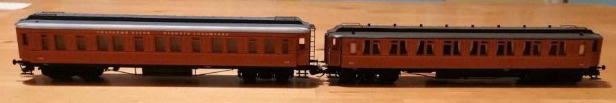

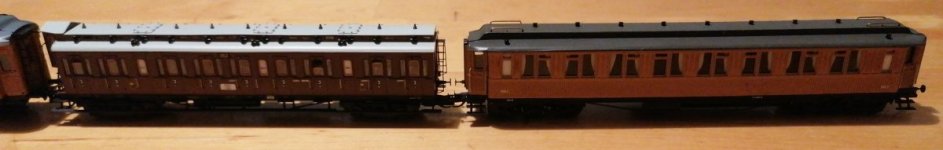

Anbei noch ein paar Vergleichsbilder...
Es werden mal 2 Schlafwagen. M.m.n. passen die Größenverhältnisse jetzt ganz gut und geben das bullige Aussehen der schweren Schlafwagen wieder.
VG André
PS: Ich muss mal bessere Bilder machen.

... Ich kann aber nur noch neue Bilder von 1,5 umgebauten Schlafwagen machen, weil No.2 schon in Arbeit ist.
Die schmalen Faltenbalge hatte ich im Vorrat und sie passten auch ohne großen Umbau an die Stirnwände.
Ich versuche mich mal an den Fotos.
VG André
