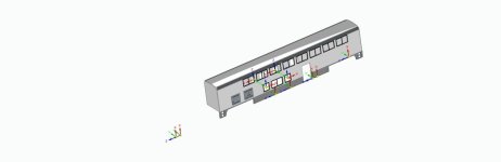

Hallo TT Freunde, nachdem nun langsam meine 3D Konstruktion für den Superliner wächst, suche ich passende Drehgestelle und Rahmen dafür.
Kann mir da jemand helfen.
Wenn Du Kompromissbereit bist, kannst Du irgendein anderes Minden-Deutz Drehgestell für die MD76 nehmen. Oder Du nimmst die Passenger Trucks von Lok'n Roll.
Aber da Du eh schon zeichnest, zeichne doch die Drehgestelle mit.
Minden-Deutz Drehgestell MD76

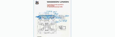

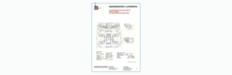

Hallo TT Freunde,
nun werde ich wohl doch mein Drehgestell für die AMTRAK Superliner selbst konstruieren. Allerdings habe ich bisher im www leider keine Konstruktionsmaße gefunden.
Kann mir da jemand weiterhelfen.
Danke und mit freundlichen Grüßen
euer TT-SCHUBI

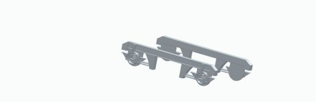

Nun entsteht mein MD 76 für den Amtrak Superliner.
Hier ein paar Entwicklungsschritte.
