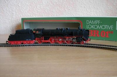

also so wie auf dem Bild (eBay) abgebildet, hat`s die nicht gegeben.
Sieht mir auch bissel nach "Eigenumbau" aus?
Gruß Ingo

Hi allemann,
de 32er Tender ist mir bekannt, 'untenrum' sieht er ja normal aus, aber das Oberteil macht einen etwas schiefen Eindruck, vielleicht wie LokTT schrieb, ein Eigenumbau???
Außerdem gab es die lok sicher nicht in DIESER uralt Zeuke-Verpackung!!!

Die Verpackung ist von einer E 94 dies kann man gerade noch erkennen. Mußte wahrscheinlich herhalten.
Die DB Variante hat den T34 Tender; nicht Panzer. Das Oberteil und die Drehgestellblenden sehen anders aus, der Rest ist gleich.
Es ist optisch eine andere Variante. Es könnte ja trotzdem sein, dass zu DB-Zeiten auch die 01 mit einem T32 gefahren ist.
Gruß johannes
Stimmt die Verpackung ist von einer alten Zeuke E 94. Kann man aber erkennen wenn man genau hinsieht. Gehört also nicht zu dieser Lok.

Diese Lok hat es so nie gegeben. Die 01 ist eine der letzten Entwicklung von BTTB (Nach 119 & 250) sie wurde meines Wissens ab 1990, wie von einigen schon beschrieben in der langen grünen Verpackung, ausgeliefert.
Das was in dieser Auktion angeboten wurde ist einfach nur zusammengeschustert. Mein Tip
Verpackung Zeuke, Tender könnte von Rokal 03 sein und die Maschine ist schätzungsweise BTTB.
Mir stellt sich nun aber die Frage wie wird die Maschine angetrieben.
Bei der 01 ist der Antrieb im Tender, bei Rokal oder Zeuke war im Tender ausser die Stromaufnahme & ich glaube ein Widerstand nichts was die Wirkungsweise eines Motors gleicht.
Schlagzeugfan
Da ist nichts zusammengeschustert: der Tender ist der 2´2´T32, evt. ist das Gehäuse etwas schief aufgesetzt, die Nieten sind nur wegen der Beleuchtung so deutlich zu sehen !
Schaut mal, so bei der Hand, in den Katalog 1988(?), dort war eine Zeichnug abbgebildet. Der 2´2´T34 wurde erst mit den DR/DB Varianten der Epochen III/IV geliefert. Bei diesen Varianten ist auch das Dach anders (Lüftergitter), ebenso sind Stauschuten und bei der DB-Maschine Wittebleche angebracht. Der Antrieb des Tenders wurde später (wie oben erwähnt) überarbeitet.

Lieber Jan,
das kann ich nicht ganz nachvollziehen.
Der Tender passt so gar nicht an diese Lok.
Aber möglicherweise liegt es auch wirklich nur am Licht und der schlechten Bildqualität. ja
Vergleiche doch einfach mal die Bilder von Tillig (hier auf der ersten Seite) und das Bild von der Lok vor der BTTB Verpackung (ebenfals erste Seite) mit dem Bild von ebay. Dann wirst du erkennen das es der selbe Tender ist. Dieser Tender ist an allen DRG 01ern verbaut.
Hallo Frontera,
ich werde heute abend beide 01 DRG prüfen.
Ich habe beide Tender (Baujahr 90 & Baujahr 00) anders in Erinnerung.
Schlagzeugfan
