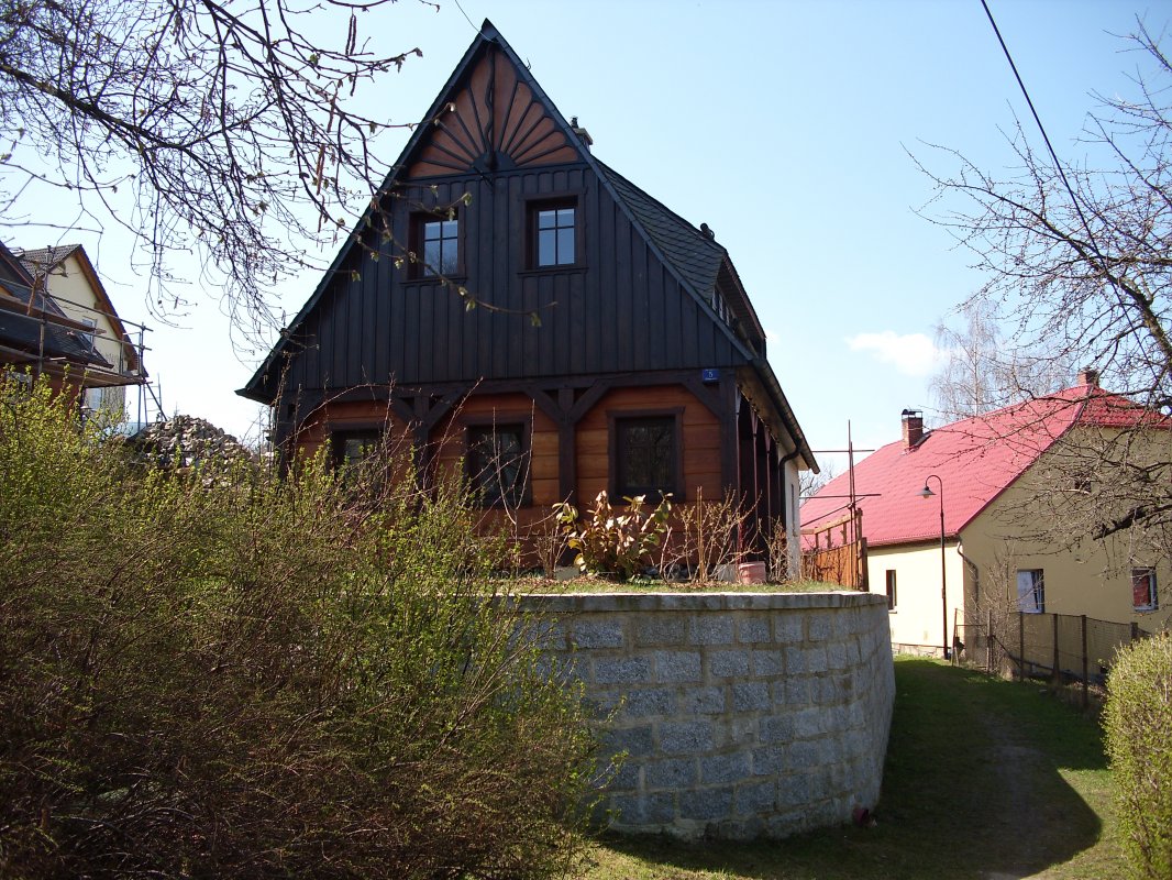

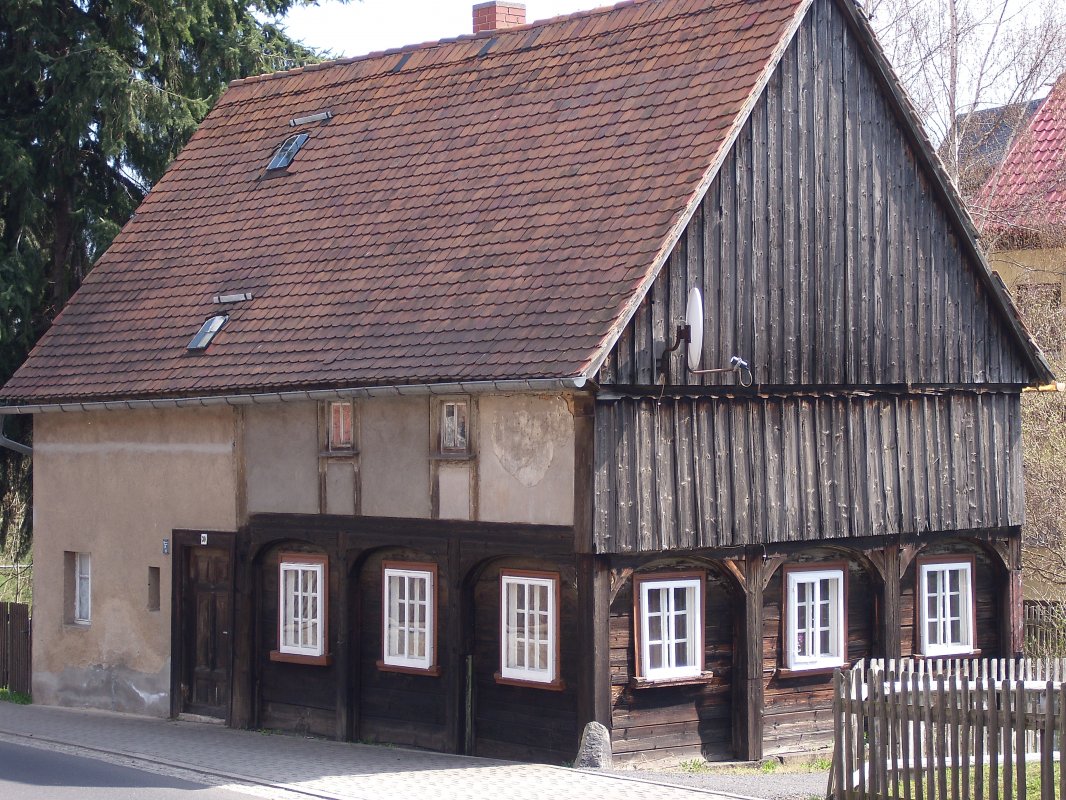

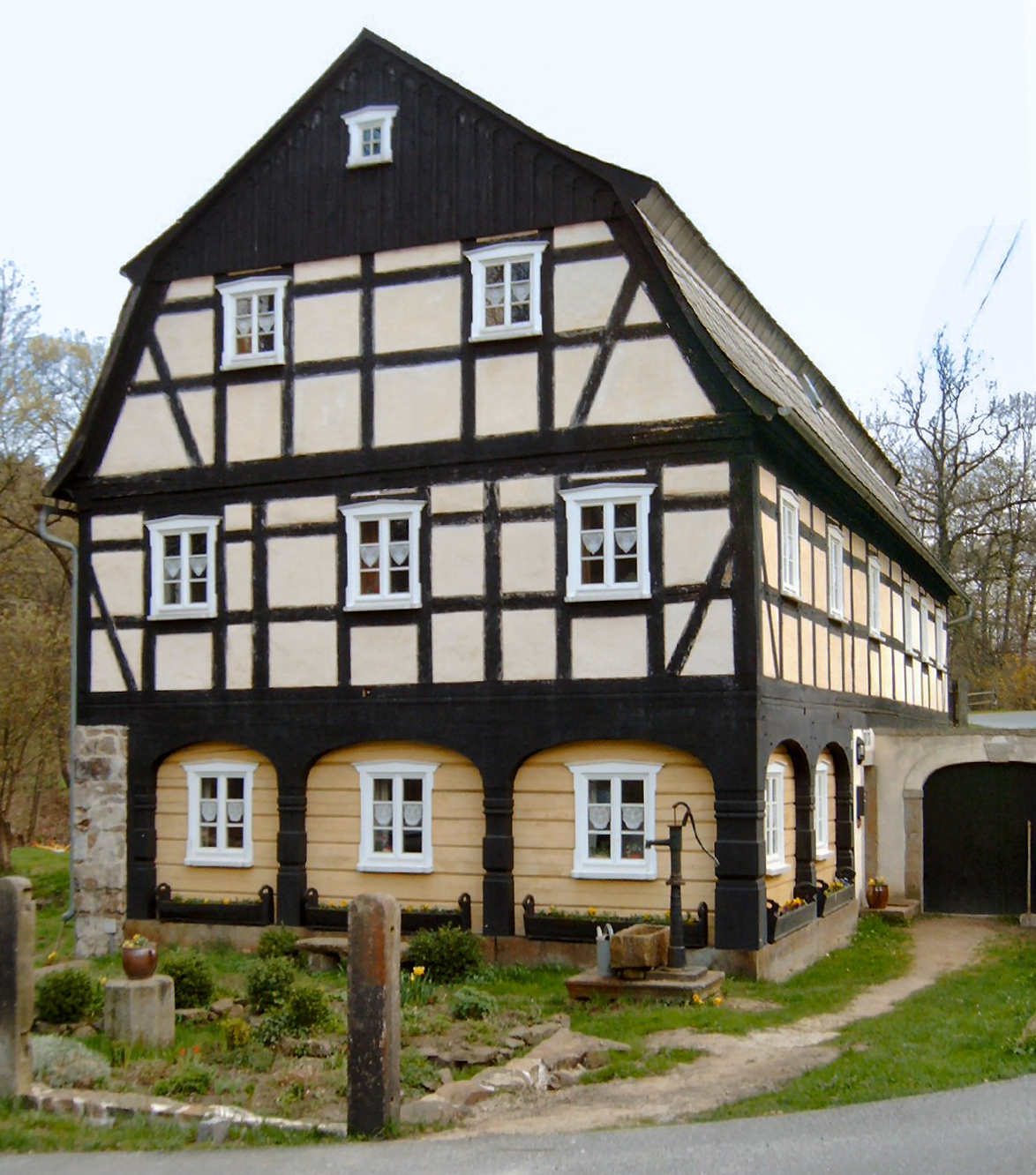

-erster und am schnellsten zu realisierender Umbau war das am Giebel über der Blockstube ein Zimmer eingebaut wurde-
wenn das nicht reichte wurde das Dach aufgemacht-ein Hecht (langes niedriges fenster) eingebaut und so noch mehr Platz geschaffen
Hecht im Dach--Anbau links

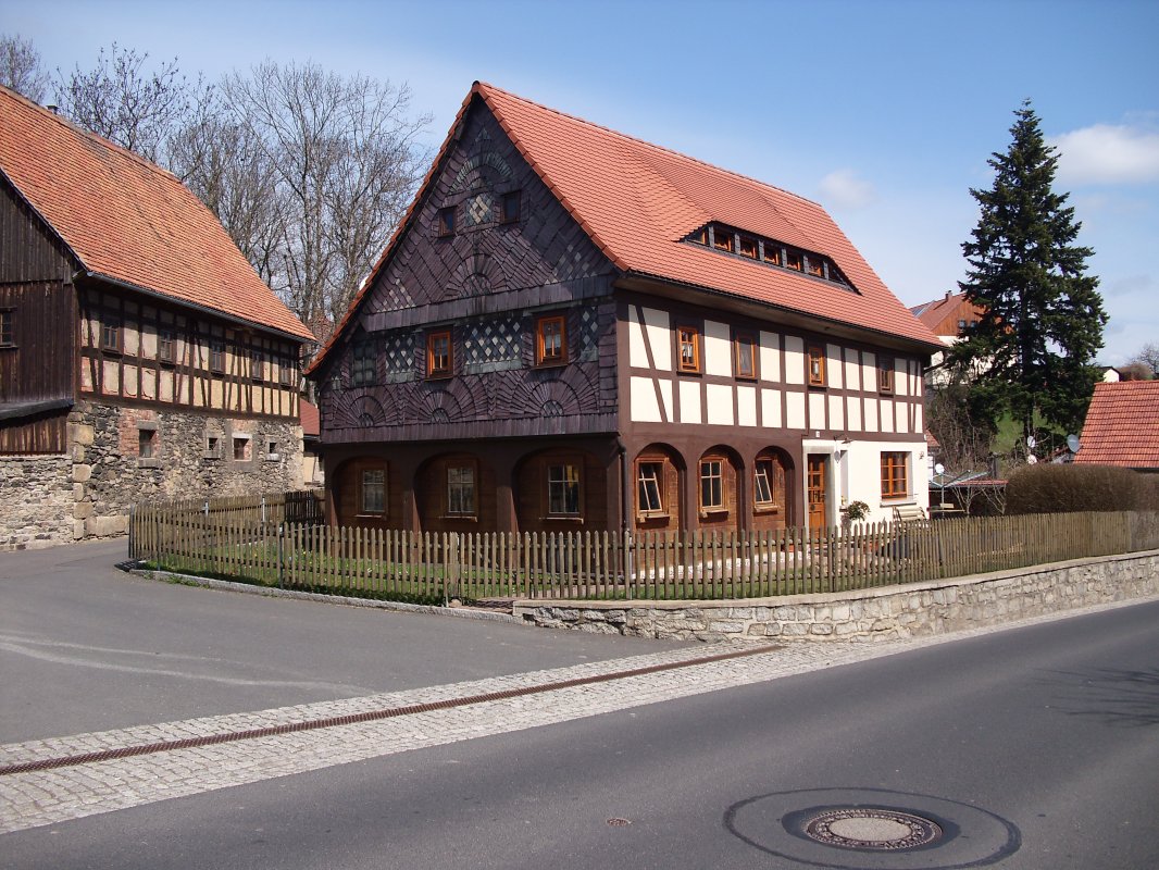

kam man zu Geld wurde wurde der Giebel mit Schiefer verblendet

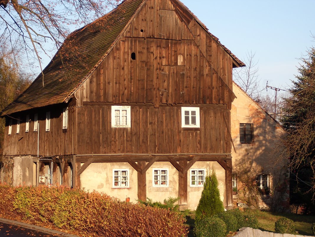

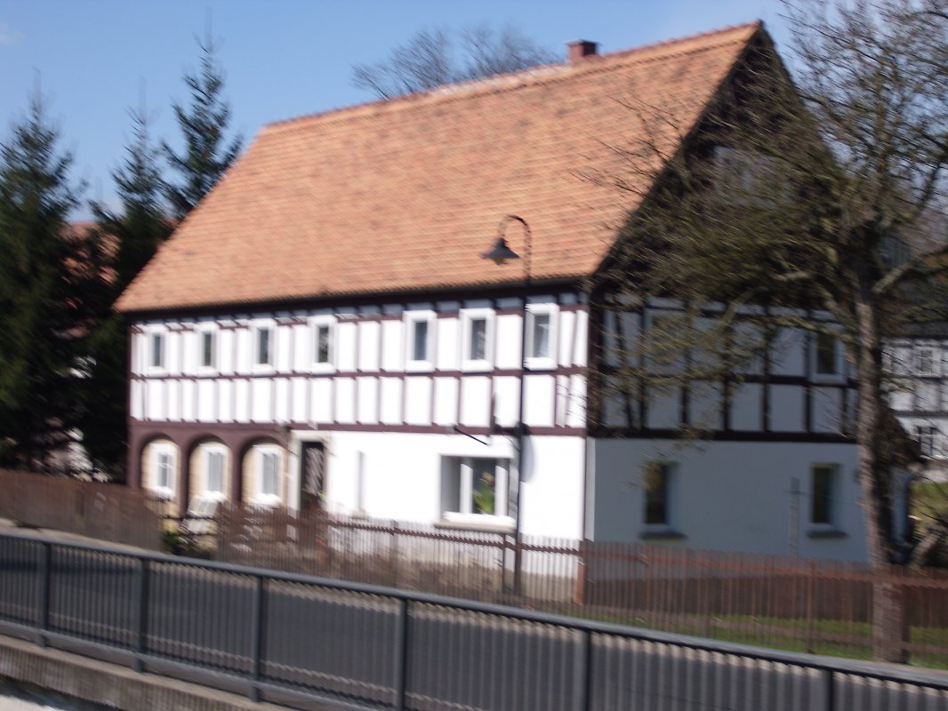

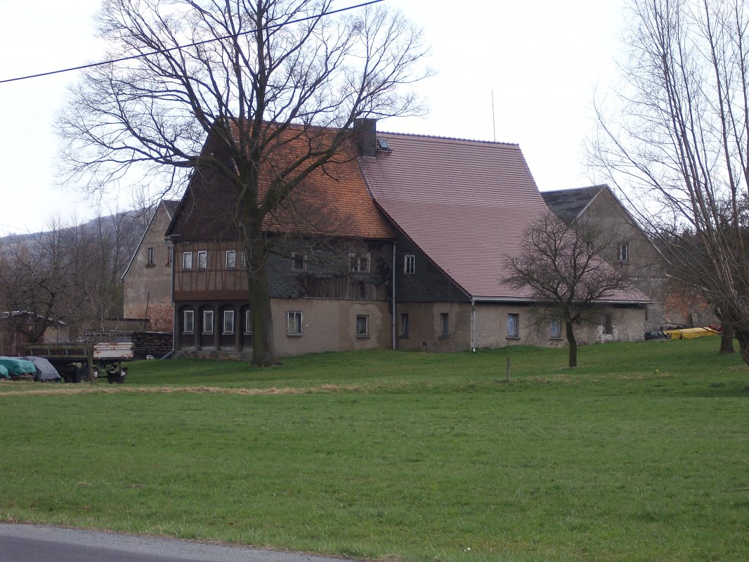

hier wurde das ursprüngliche Haus mit einem Stall/Scheunenanbau verlängert
--selten wurden die Häuser gleich in der Größe des Auhagen Modells gebaut (Faktorenhöfe)

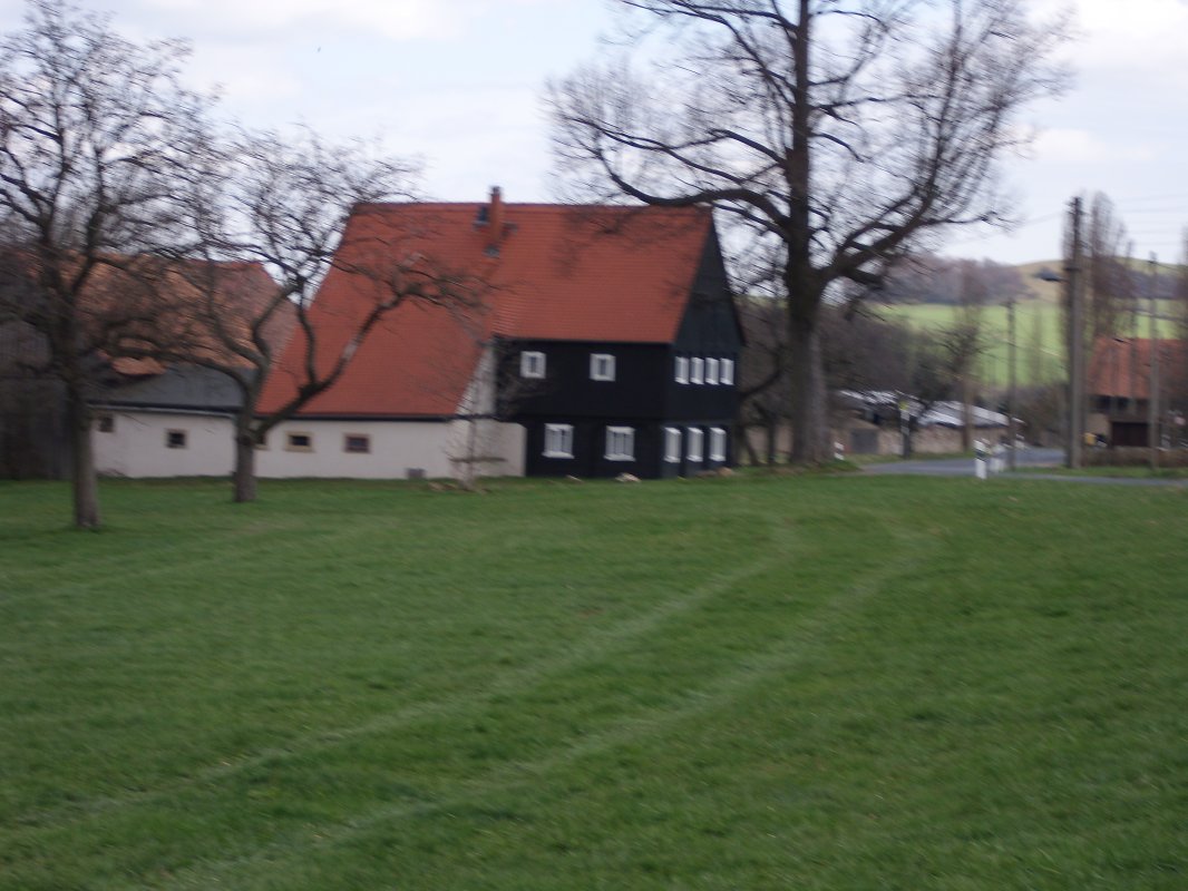

hier wurde die Blockstube durch Mauerwerk ersetzt

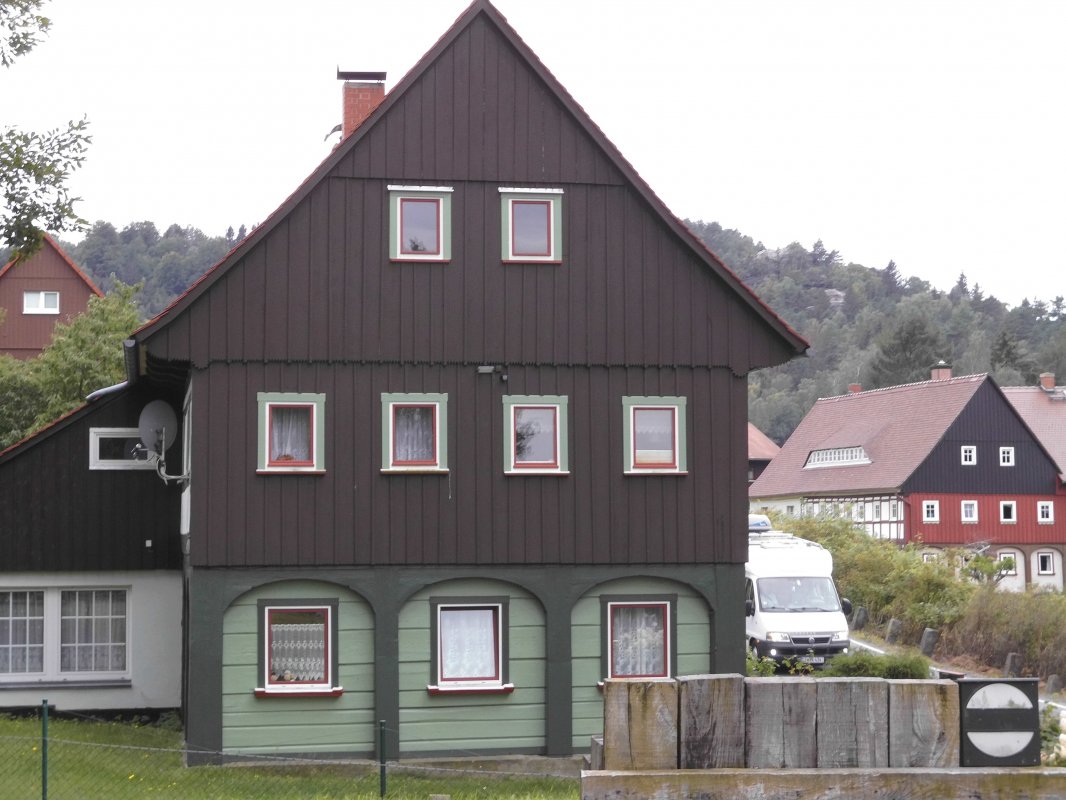

sehr breites und großes Haus (Jonsdorf am Bahnhof) was aber augenscheinlich umgebaut und erweitert wurde -(Versatz im Umgebinde)
das lange Dachfenster nennt man Hecht-obendrüber ein Ochsenauge
