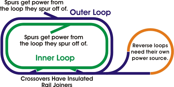

- Seit 2018 erhalten Arrangements ihre Einspeisung von Gleisspannung durch Spezifische "Power Modules" mit integrierten Anschlusskabeln pro Gleisseite.
- Es ist möglich im DC und DCC Betrieb zu fahren. Bei Gleiswechseln zwischen linken und rechten Gleis darf es keine elektrische Verbindung untereinander geben.

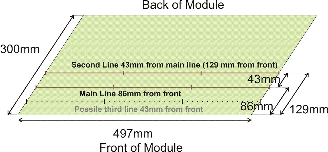

- Standardlänge bei geraden Streckenmodulen: Man hatte sich festgelegt als ursprüngliche Standardlänge, die länge von 3 Bettungsgleisgeraden (BG 1 - 166mm) zu benutzen. Wobei man 1mm abrechnet damit die Bettungsgleisverbinder zuverlässig einschnappen können am Modulende.
Also insgesamt 497mm Modullänge.
Falls man sogenannte "Donut-Setups" also geschlossene Ringbahnen aufbauen möchte. Soll man die Länge möglichst einhalten.
Ansonsten muss man Füllmodule entwerfen um die unterschiedlichen Längen bei nicht standardisierten Modulen auszugleichen.
--> Abweichende Modullänge: Es ist erlaubt größere oder kleinere Module zu bauen. Solange die Transportkapazität ausreichend ist und alles miteinander zusammenpasst.
- Standardbreite bei geraden Streckenmodulen: Die Startbereite ist festgelegt auf 1 Fuß (ca. 30 cm). 30 cm breite Module können 6 Gleise aufnehmen.
Eins vor den Hauptgleisen, beide Hauptgleise und drei hinter den Hauptgleisen.
Module in der selben Breite sehen für den Betrachter im Arrangement einheitlich aus. Wenn man mehr Platz für die Ausgestaltung braucht. Kann man gerne breiter bauen.
> Gleisausrichtung: Für eine optisch optimale Gleisausrichtung wird bei einem 30 cm breiten Modul empfohlen. Das erste zu legende Gleis auf einem Gleismittenabstand von 86mm zur Vorderkante anzubringen. Das direkt daneben liegende Gleis wird in einem Gleismittenabstand von 43mm verlegt.
Beide beschriebenen Gleise müssen rechtwinklig an der Modulkante enden.
- Ein drittes Gleis kann Standardisiert 43mm vor dem (jetzt mittleren Gleis) installiert werden.
Alle anderen Anordnungen sind für Segmentübergänge (nicht Module) geeignet. Müssen dann aber einen selbigen Gegenpart besitzen.

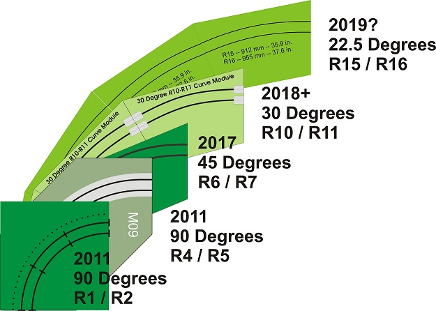

> Kurvenmodule: In der Vergangenheit wurde viel mit Kurvenmodulen experimentiert. 90° Kurven aus Radius 1 und 2 (BR11 und BR21 Bettungsgleisstücken) wurde schnell wieder verworfen da der innere Radius für manche Fahrzeuge als zu eng empfunden worden ist.

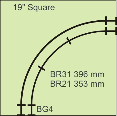

- Mittelgroße 90° Kurven wurden nie gebaut. Können aber aus Bettungsgleisen BR21 und BR31 oder aus Flexgleis gebaut werden. An den Kurvenenden soll jeweils ein Bettungsgleisstück BG4 installiert werden.
Die Bodenplatte besteht aus einem 19" Quadrat (122,5804 cm² Quadrat). Also mit Seitenlängen von jeweils 61,29 cm.
Die Gleise sollen dabei so ausgerichtet werden dass diese ca. 0,5mm über den Rand hinausragen.

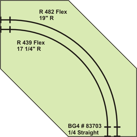

- Große 90° Kurven haben an beiden Kurvenenden wieder ein Bettungsgleisstück der Länge BG4, als Modulverbindungsstück, montiert. Wobei der Radius aus Flexgleis gebogen ist.
Die Bodenplatte besteht aus einem 21" Quadrat (135,4836 cm² Quadrat). Also mit Seitenlängen von jeweils 67,74 cm.
Da die Grundfläche relativ platzintensiv ist. Hat man sich entschieden die vordere und rückseitige Ecke einzukürzen.

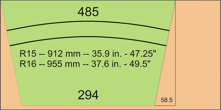

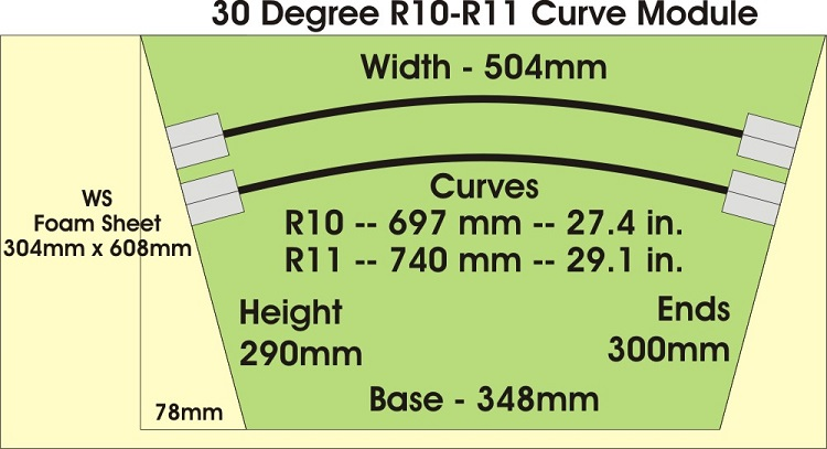

- Weitere Kurven: Aktuell ist es geläufig keine 90°-Kurven mehr zu bauen man hat sich entschieden aus Gründen des individuelleren Aufbaus mit 30°- und 45°-Kurven zu arbeiten.
Diese Art von Kurven werden meistens mit Flexgleis gebaut. Wichtig ist für diesen Typ sind trotzdem an den Modulübergängen BG4-Geraden zum Verbinden der Module vorzusehen. Da auch diese über die Bettungsgleisverbinder arretiert werden und die Gleisspannungsübertragung darüber stattfindet.
Beispiele solcher Kurven:
- Ein Blick in die Evolution der Kurvenmodule:
Wir haben einen langen Weg zurückgelegt seit unseren frühen kleinen Kurvenmodulen.
Die ursprünglichen kleinen 90-Grad-Kurvenmodule waren für nordamerikanische Verhältnisse zu scharf.
Die erste große 90-Grad-Kurvenmodule wurde in einer unseren ersten Arrangements verwendet.
Die großen 90-Grad-Kurvenmodule haben sich viele Jahre lang als unsere Standardecke bewährt.
Im Jahr 2017 bauten wir die ersten 45-Grad-Kurvenmodule und diese wiesen den Weg in die Zukunft.
Ende 2018 wurden die ersten 30-Grad-Kurvenmodule gebaut. Sie wurden so konstruiert, dass sie in eine Standard-Modultransportbox passen und alles Bisherige überflüssig machen.
Ende 2018 wurde ein Entwurf für 22,5-Grad-Ecken erstellt. Diese passen ebenfalls in eine Standard-Modultransportbox. Sie müssen noch gebaut werden. Dies könnte ein Projekt nach Covid sein.

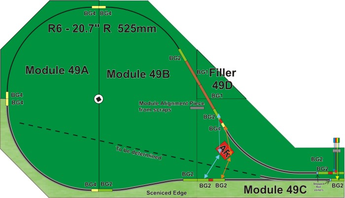

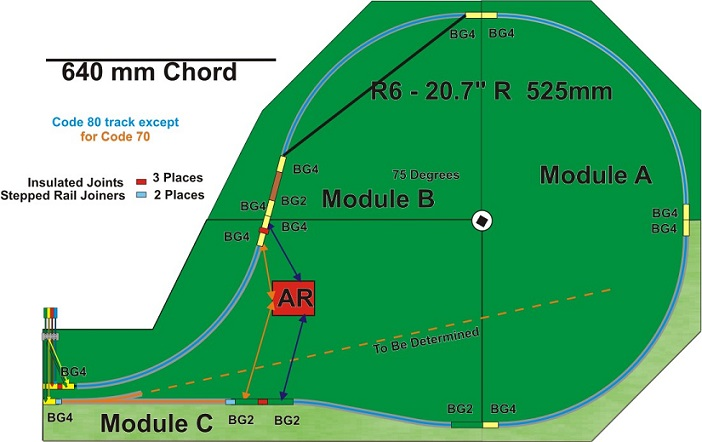

> Wendemodule: Da die Module klassisch für Ausstellungsanlagen verwendet werden ging man irgendwann vom Ringbahnkonzept zum Hundeknochen über. Dadurch mussten Wendemodule kreiert werden.
- Die aktuell gängigen Wendemodule bestehen aus 3 Stück 1" (6,45 cm²) großen Hartschaumplatten und werden bei jeder Ausstellung neu zusammengesetzt. An jeder Segmentkante befindet sich ein BG4 Bettungsgleisstück.
Das verwendete Gleis ist eine Mischung aus Bettungsgleis, Code 80 und Code 70 Flexgleis.
Als Umschalter der Polarisation werden sogenannte Dual Frog Juicer verwendet. Dies sind einfache Platinen zur Polarisierungsumschaltung. Siehe: Frog Juicer Dual Tam Valley Kehrschleifenmodul Polarisi
Natürlich sind beide Streckengleise von der Polarisierung isoliert voneinander.
