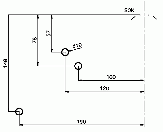

Modulkörper:
- Keine genormte Länge und Breite der Module.
- Bewährt hat sich bei Streckenmodulen eine Modulbreite von 50 cm.
- Modulaufbauhöhe SOK 1300 mm (1,30 m) mit Höhenverstellbarkeit von +/- 2 cm
- Bohrungsdurchmesser der Modulverbindung im Durchmesser 10 mm
- Verbindung untereinander mit 8 mm-(Flügel)Schrauben und Flügelmuttern sowie großen Unterlegscheiben

Modulkörper:
