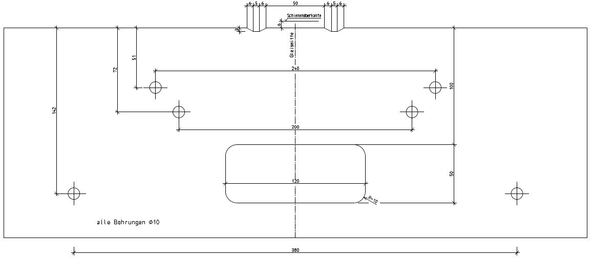

Ich wurde darauf hingewiesen das es seit 2011 eine Gruppe im TT-Board gibt. Die eine Bauempfehlung für Module nach US-Thema erörtern.
Die Bauempfehlung soll sich mehr ans Vorbild orientieren als bei der TT-Tracks Norm von Bill Dixon.
FKTT-NA --> Das -NA steht für North America
Wer die bisher 4 Seiten aus dem Thema komplett lesen möchte hab ich hier den Link: Eine US-Modulnorm entsteht
Angelehnt an die bestehende FKTT-Norm gibt es nur Kleinigkeiten die geändert worden sind. Wie z.B. andere Kopfstückformen (Siehe Anhang) und der Gleisabstand bei mehrgleisigen Strecken sind auf 43mm genormt.
Die hier aufgeführten Vorschläge für die Modulbreite sind Vorschläge und können verändert werden.
- ein Modulprofil mit min. 40cm Breite für eingleisige Stecken mit Ausweichstellen über mehrere Module hinweg
- ein Modulprofil mit 50cm Breite für mehrgleisige Stecken (2 oder mehr)
Die hier vorgeschlagenen Weichen sind Richtwerte. Man darf auf andere Weichenhersteller zurückgreifen.
- Minimum auf den Streckengleisen ist die EW3-Weiche
- nur innerhalb von Sidings (Anschlüssen) und Yards (BW und Güterbahnhöfen) darf auf die kürzere EW2-Weiche zurückgegriffen werden
Die Modulkästen sollen laut Beitrag #89 in Beige seidenmatt (RAL 1001) lackiert werden.
Man hat bei bisher erstellten Modulen aber einen Braunton genommen.
