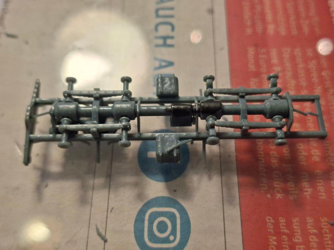

Nach dem ich eine Nacht über die Konstruktion des Bausatzes geschlafen habe, ging es heute früh voller Elan an den Basteltisch.

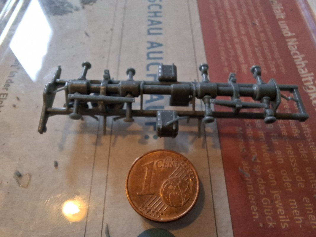

Meine Idee war es die Gelenkwellen mit einem kleinen Tropfen Express Holzleim in der Aussparung des Fahrgestells zu fixieren um anschließen die Abdeckung draufzuschieben. Dies gelang hervorragend, so dass das Anbringen der restlichen Wellen ein Kinderspiel war.

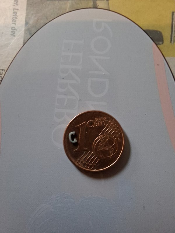

Nun sollten die Federpakete mit den Wellen mittels einem kleine C mit Rastnasen verbunden werden, dazu nutze ich die gleiche Idee und tupfte einen winzigen Tropfen des Expressleims auf das winzige Loch auf der Unterseite des Federpakets in dem ich dann das C einhakte und mittels einer gebogenen Pinzette drückte ich das C über die Welle bis es leise "Klick" machte, diese Arbeit ging ganz schön auf die Augen trotz direkten Sonnenlicht und LED-Lupen-Tischleuchte.
Nach dem dann alle Wellen und Federpakete verbunden waren ging es weiter mit der Farbgebung.

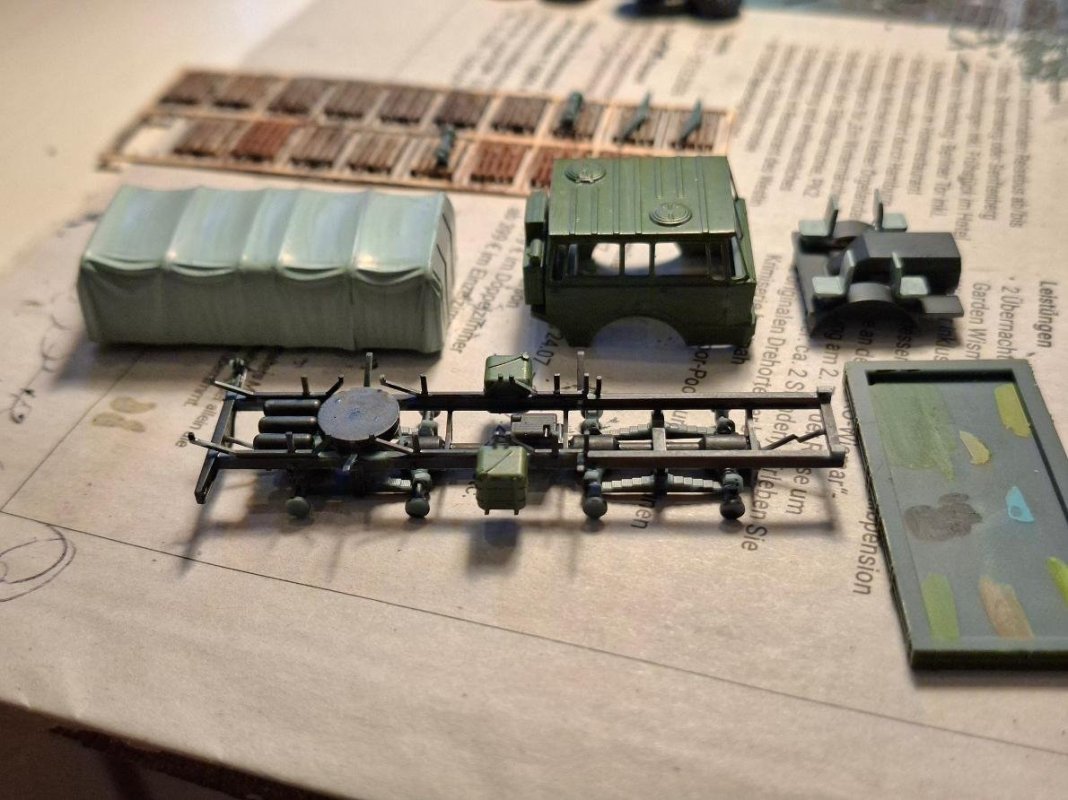

Farbgebung:

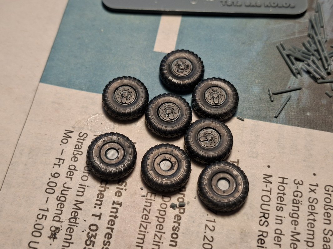

Um die Augen etwas zu entpannen, begann ich dann mit der Farbgebung des Modells, zum Einsatz kamen folgende Real Colors Markers von AK.
RCM001 Ruber Black - Reifen
RCM017 Dunkelgrau - Felgen, Fußboden der Fahrerkabine
RCM033 Flat Black - Fahrgestell

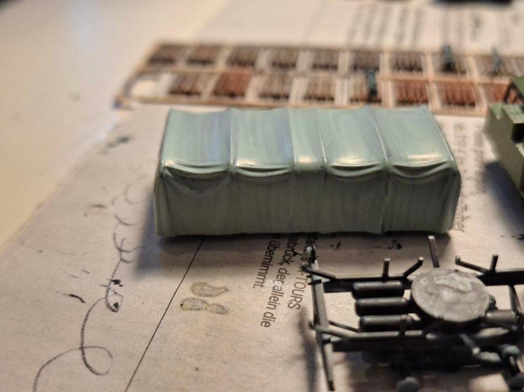

RCM026 RLM 76 - Plane + Sitze
RCM015 Olivgrün - Karosse (Fahrerhäuschen + Ladefläche)
RCM010 Aluminium - Scherengestell des Fahrersitzes

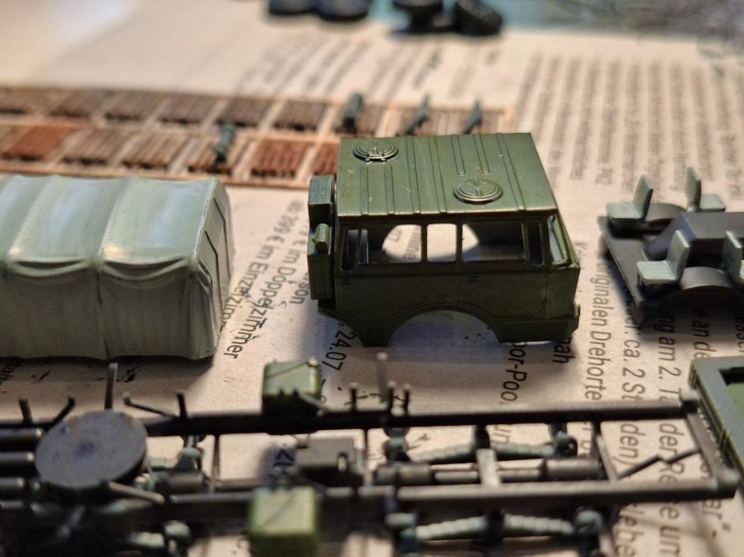

Im Inneren der Ladefläche habe ich Farbversuche gemacht, diese sind im zusammengebauten Zustand nicht mehr sichtbar
20261011_132251.jpg 20261011_170331.jpg 2.jpg 20261011_170318.jpg 3.jpg 4.jpg 20261011_170306.jpg

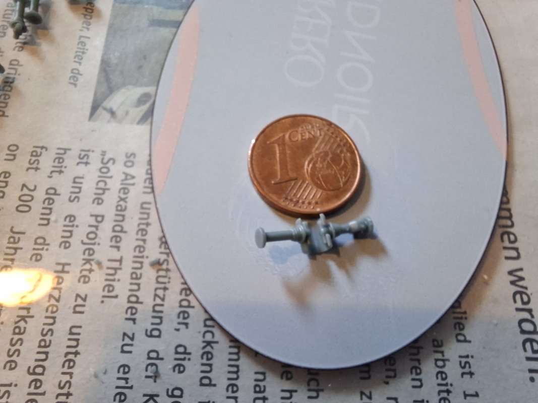

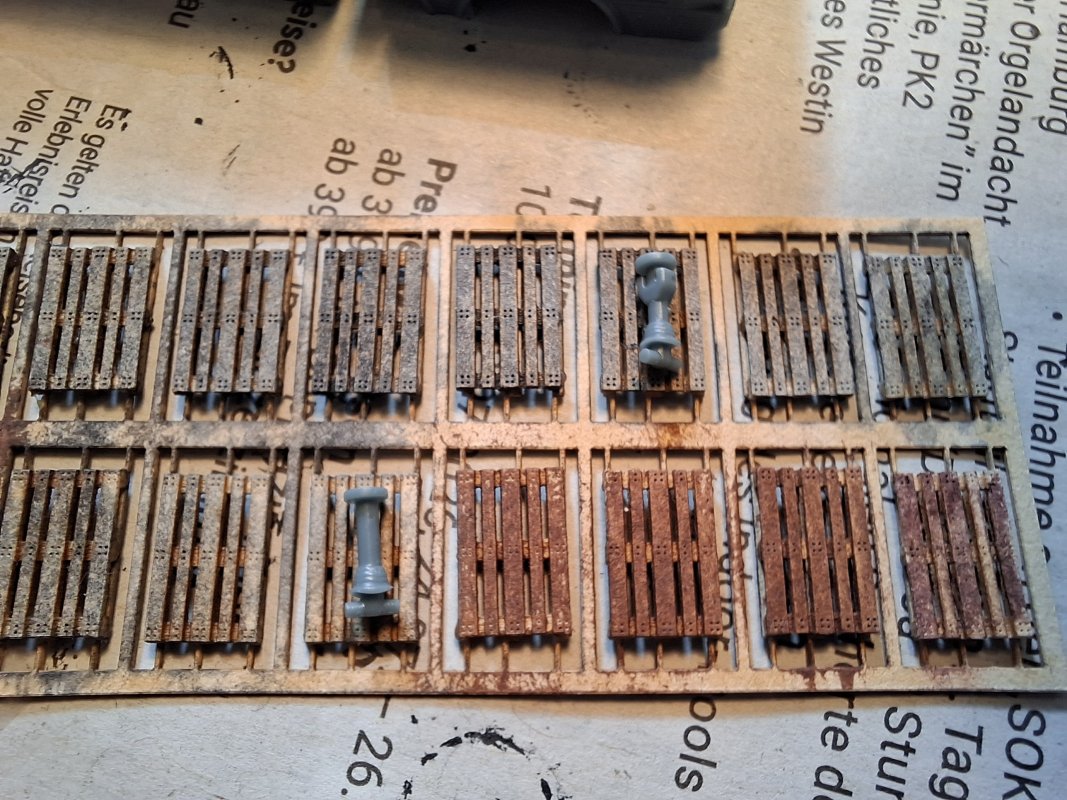

Die übrig gebliebenen Achswellen wurden gleich zu Ladegut verarbeitet

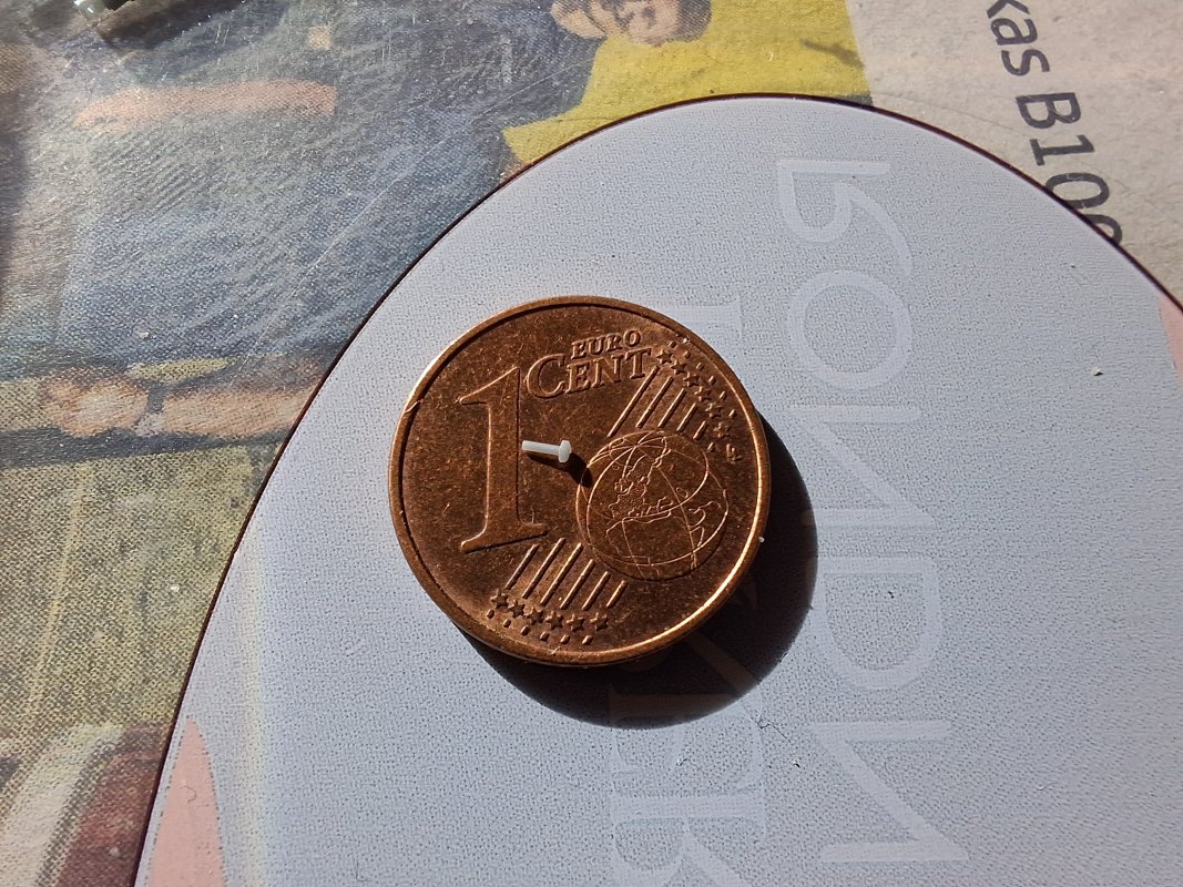

Und einer der Bolzen ist auch wieder aufgetaucht, gleich mal ein Vergleichsbild gemacht
