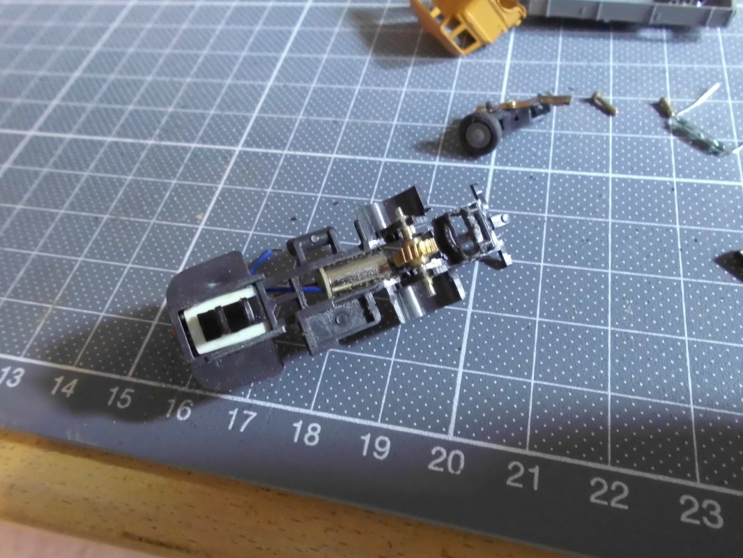

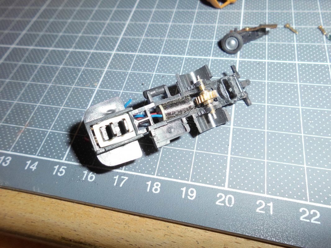

der Motor müsste Mikromot sein die Welle hat 0,8mm Durchmesser -passende Schnecken gibts bei Basteldehs
die restlichen Teile sind von versch. Elektronikversendern zusammengestoppelt-nur der kleine Lenkungshalter stammt von Faller.

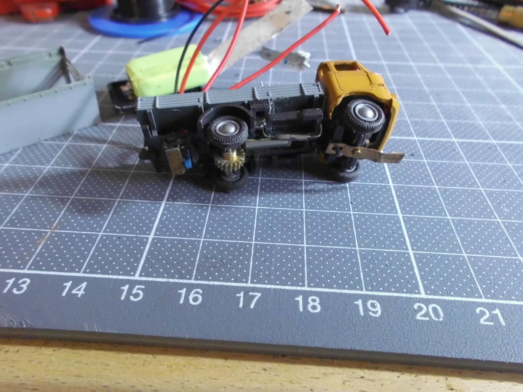

begonnen habe ich mit der Vorderachse-zuerst am Rahmen die Federpakete entfernen und eine Plasteplatte mit dem Lenkungshalter einsetzen
die Bulli Hinterachse wurde gekürzt und mit Messingbuchsen in die Federpakete hinten eingesetzt

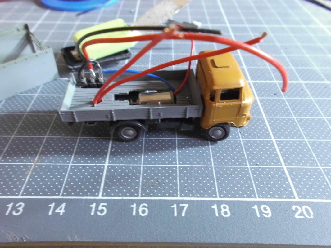

im Ersatzrad wird der Schalter versteckt und unter den Tank kommt der Glasrohrschalter
der Akku stammt aus einem 9V Block und passt gut ins Planendach
für den Motor wurden die Rahmenoberkanten mit einer 45 grad Fase versehen bis das Zahnradspiel passte
das ganze schon mal Probeweise zusammengesteckt
nach der verkabelung kommen erst mal einige Tests um den Glasrohrschalter zu justieren und dann geht er in die Endfertigung
